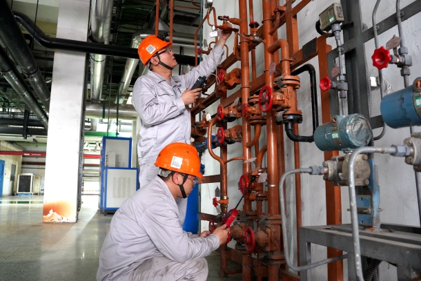

检修人员进行氢置换操作。
说干就干,布置作业现场,准备铜制工具,办理工作票……一系列工作准备就绪,卢辰开始布置工作任务:“银月负责联系人员,时刻关注密封油压力,杜绝大轴处泄漏的风险。”“李昊、孙正分别负责搬运二氧化碳重瓶和空瓶,做好防磕碰安全措施。”
“二氧化碳作为氢置换的中间介质,要严格保证充氢之前机内二氧化碳浓度在90%以上。”充二氧化碳、静置、排污……重复以上步骤4次,经运行人员检测合格,机内二氧化碳浓度已达到了94%。
“把补氢阀门打开,将补氢流量控制在每分钟0.5立方米。”“盯紧氢压表,压力控制在0.01至0.03兆帕之间!”说着,卢辰开始操作二氧化碳排污阀门。只见他将阀门开一会儿、关一会儿,仿佛在打着节拍,始终将机内压力精准地控制在0.02兆帕。就这样持续了3个小时,已用氢气接近100方,几个人随即关闭补氢阀门,并联系化学人员来取样检测。
“目前,机内氢气纯度为94%,接下来继续充5分钟,静置5分钟,再打开各排死角门及二氧化碳排污门,小流量排污。”卢辰将几个阀门分配给每个人负责,操作近一个小时,再次取样检测氢气纯度已经合格达到98%,几个人继续充氢到额定压力0.3兆帕。

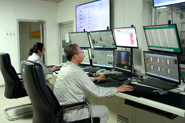

运行人员认真监视并调整参数。
“此次氢置换用气量290方,较以往减少100方。”运行人员说道。几个人听到这个消息,疲惫的神情难以掩饰心底的高兴,本次节省的氢气量相当可观,验证了最新编制的《4号机氢置换标准化操作方案》具有可行性。通过优化操作流程这一举动,发电机氢置换作业氢气用量达到了历史最低水平,有效节约了生产成本。截至6月30日,该厂年累计发电量完成16.1亿千瓦时,折合利用小时数2439小时,较三同平均高290小时,列三同对标第一名,为完成年度发电任务奠定坚实基础。
