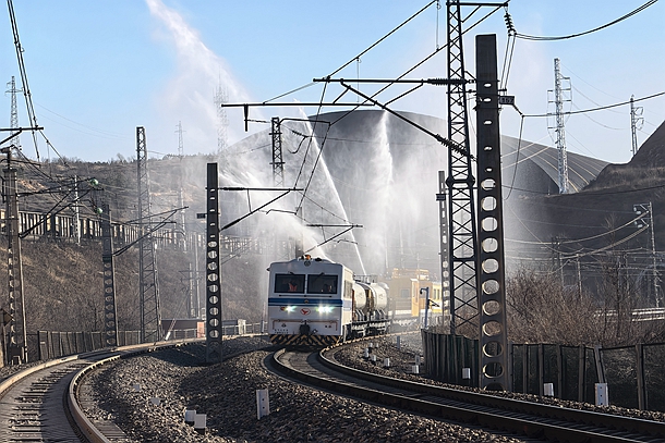

作业车正在冲洗绝缘子。
  一列接触网绝缘子水冲洗车配有4个水枪,由4名接触网作业人员分别操作,轨道作业车以均每小时5-10公里时速向前运行过程,首先由前2名作业人员对准绝缘子进行冲洗,接着由后2位作业人员补位二次冲洗,过程,能达到对接触网绝缘子进行360度无死角清洁。

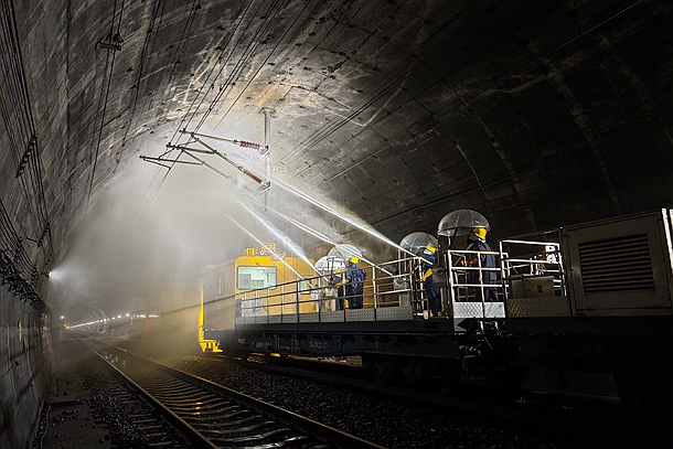

  在43公里处的一个弯道上,郭武发现几片绝缘子的污垢特别顽固。“加大水压,重点冲洗瓷裙内侧!”他通过对讲机喊道。水流调整到10MPa后,那些沉积多时的污垢终于败下阵来。隧道区段的作业更为艰难,潮湿的环境让污垢变成了黏稠的“膏药”,工人们不得不放慢车速,反复冲洗。
冲洗隧道内绝缘子。

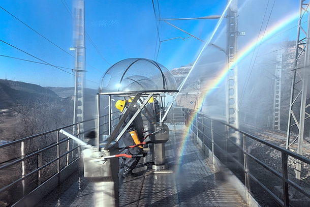

  9点30分,阳光渐,作业进入关键阶段。作业组人员互相配合,按照标准化流程开展水冲洗工作。冲洗水绝缘子时,先从悬挂侧开始冲洗,逐渐向支柱侧方向移动;冲洗悬式绝缘子时,先将水柱指向附加悬挂侧的绝缘子,由下而上冲洗,往复冲洗干净。人白琛擦了擦汗,问老员工贾宏伟:“贾师傅,为什么倾斜安装的设备冲洗方法不同?”贾宏伟耐心解释:“角度大于45°按垂直设备冲,小于45°按水设备冲,这是为了防止污水回流造成二次污染。”

正在由下而上冲洗绝缘子。
