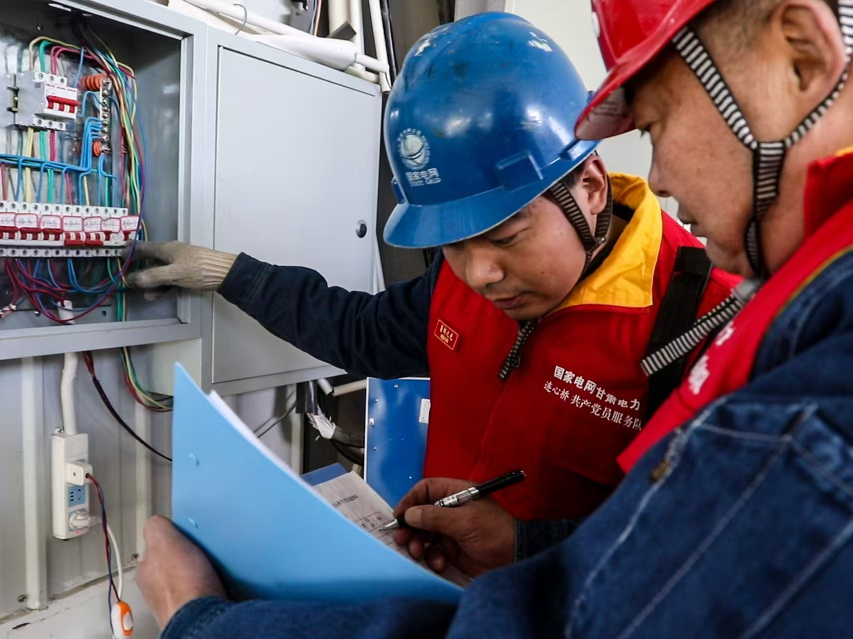

  在所里值班的曹琦接到求助电话立即和班员王国平、白俊科三人赶往现场查看处理。凌晨1:40分,曹琦三人驾车驶入厂区后一边向值班员李国亮了解情况,一边用测温仪和万用表查看线路和用电设备。经排查,故障为香岷食品厂专线的一段电缆发生短路故障,需要更换电缆线路,完全修复至少要5小时。车间里,李国亮和工人们看着生产线上的面团和面条,心急如焚。曹琦现场查看后,当即决定用他们的备用铝线将线路接通,暂时恢复供电,但是铝线线经没有电缆大,不能满负荷运行,只能提供70千瓦,不够面条厂全部生产线。
  “70千瓦够保住大部分原料!”李国亮脱口而出,“我们可以手动调整生产顺序,先保和面机和烘干线,其他工序暂缓。”
  1点50分,曹琦给公司生技部汇报同意后,和王国平、白俊科3人迅速行动,爬上电杆进行换线操作。做好安全措施后,曹琦监护,王国平和白俊科将50平方的绝缘线按照线路长度分成三段并对其进行架设,王国平负责剥开绝缘层压接线鼻子白俊科负责连接开关,经过半个多小时紧张的抢修,线路终于接通了。
