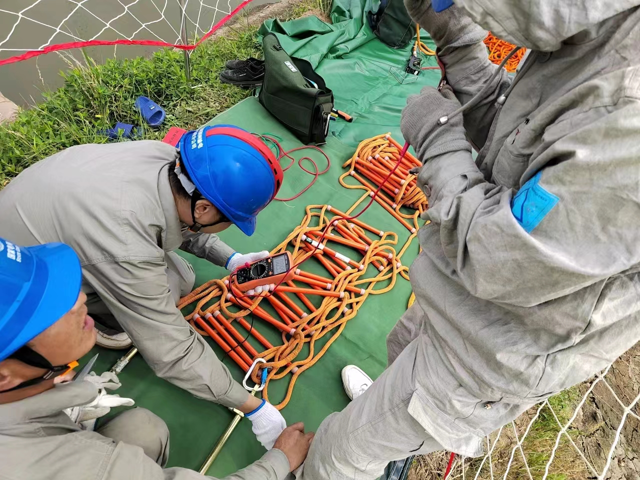

  在220千伏兴盛线127号—128号检修现场,现场工作人员落实好地面准备及场地布置后,黄捷认真检查确认屏蔽服连接情况良好、电阻及绝缘绳索的绝缘电阻合格,随后现场工作人员运用M350无人机,先后挂设跟斗滑车、绝缘软梯及梯头、等电位作业人身保护挂点装置,带电作业人员黄捷一步步攀登软梯,谨慎进入缺陷部位,地面工作人员与其紧密配合,上下传递预绞丝、子导线间隔棒等,同时确保绝缘绳索不落至水面,经过2个多小时的紧张作业,安全高效完成了本次消缺工作。
