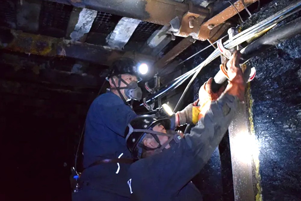

“综掘机截割电机冷却水管熔断啦!”随着综掘机司机贾志军的一声吼,郭学平心咯噔一下。进去一看,巷道里都是淤泥积水,铲车打滑,影响生产出煤。他赶紧喊,“停下”。同时,当机立断决定立即启动优化冷却水系统的工作。
“刘军,你赶紧把阀门取过来,准备一会更换;何亮,你去拆机组防护盖、拆烂管;志军,你赶紧拆螺丝;我去拿管子……”安排完毕,一溜小跑地离开。
郭学平正在研究机组冷却系统优化方案。
待他拿来管子,何亮带人用对丝链接管,在机组上重新铺设管路。为节约时间,郭学平又带着石峰河去准备液压油,待管路恢复后第一时间加油,确保冷却系统及时投运。
经过两个小时的奋战,优化冷却系统的工作圆满完成。随着综掘机的轰鸣声响起,生产恢复正常,郭学平心里的石头落了地。
