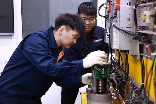

王宾宾和同事开展变桨滑环技改。
  该装置将毛刷安装在电路板上,使刷毛与滑道紧密贴合,通过滑环自身旋转,对滑道进行自动清洁,及时将滑环内金属粉末及粉尘清理,减少滑环轨道内脏污的堆积,就像让变桨滑环给自己“洗澡”一样,使滑道光滑平整,持续保持电刷的清洁,不仅提高了滑环的寿命和可靠性,而且减少运维人员登塔检修次数。
  在经历数次试验和改进后,“变桨滑环自动清洁装置”试验成功,该装置投运后,变桨类故障同比降低至28.3%。以往,运维人员需要频繁进行高空作业清洗滑环,不仅效率低下,还存在较大的安全风险。如今,只需要定期检查、更换毛刷,维护成本与频率显著下降。
