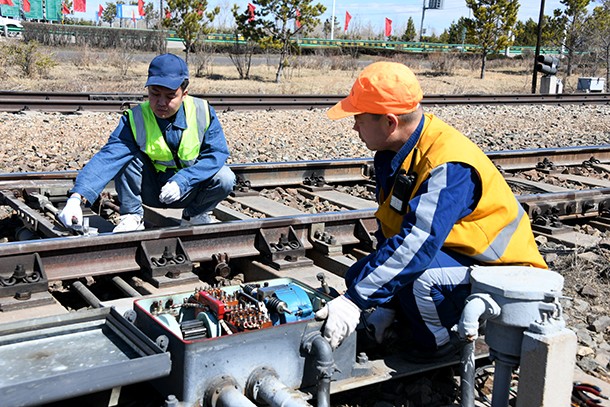

冯延波和同事调整转辙机。

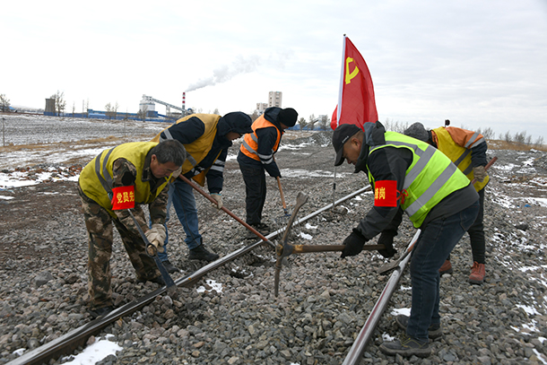

党员先锋岗对铁路线路填充砟石。
  临近天命之年的杨武龙从事线路工作至今已经快20年了。他的班组有20来人,除了对铁路线路填充砟石、起道捣固外,三班倒对30公里线路进行巡视检查,方寸间都会留下线路班职工的足迹。杨武龙屈指算了算,从事线路维修的这些年里,光他自己来回巡视大约走了8千里路,合计每班要走14公里左右。

  “我是值班员,雁矿站道岔反操不到位,请立即抢修。”对讲机里突然响起了急促呼叫声,杨武龙和黄仁强赶往雁矿站。
  雁矿站信号楼操纵电动道岔无反应,而该道岔是机车编组挂车的关键一环,制约外运列车通行。杨武龙二人赶到雁矿站道岔所处的地点后,立即和带班的副段长黄利平对道岔进行检查,故障原因是雁矿站道岔的岔尖不能合理密贴,造成信号楼微机显示扳道失败,如果贸然行车会造成机车挤岔或脱轨事故。

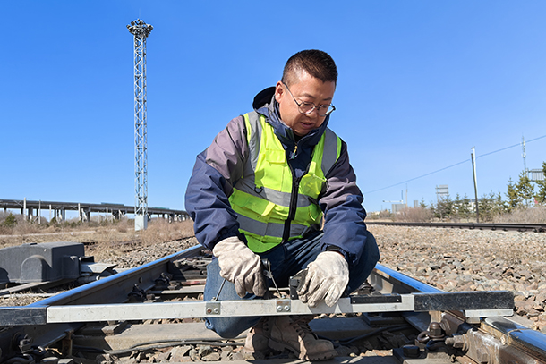

黄仁强在测量轨距。
  根据多年的巡检经验,他们打开转辙机,对松动钢轨拉杆螺丝进行间隙调整。为了操作方便,杨武龙摘下手套,麻利地挑出匹配的安全装置安装到设备上,又把箱盒里的螺丝依次检查一遍,才把箱盒盖好锁好。短短5分钟,他的双手被风吹得通红。30分钟后,“哗、啪”,岔尖密贴到位,道岔恢复了正常,大家悬着的心终于放了下来。
