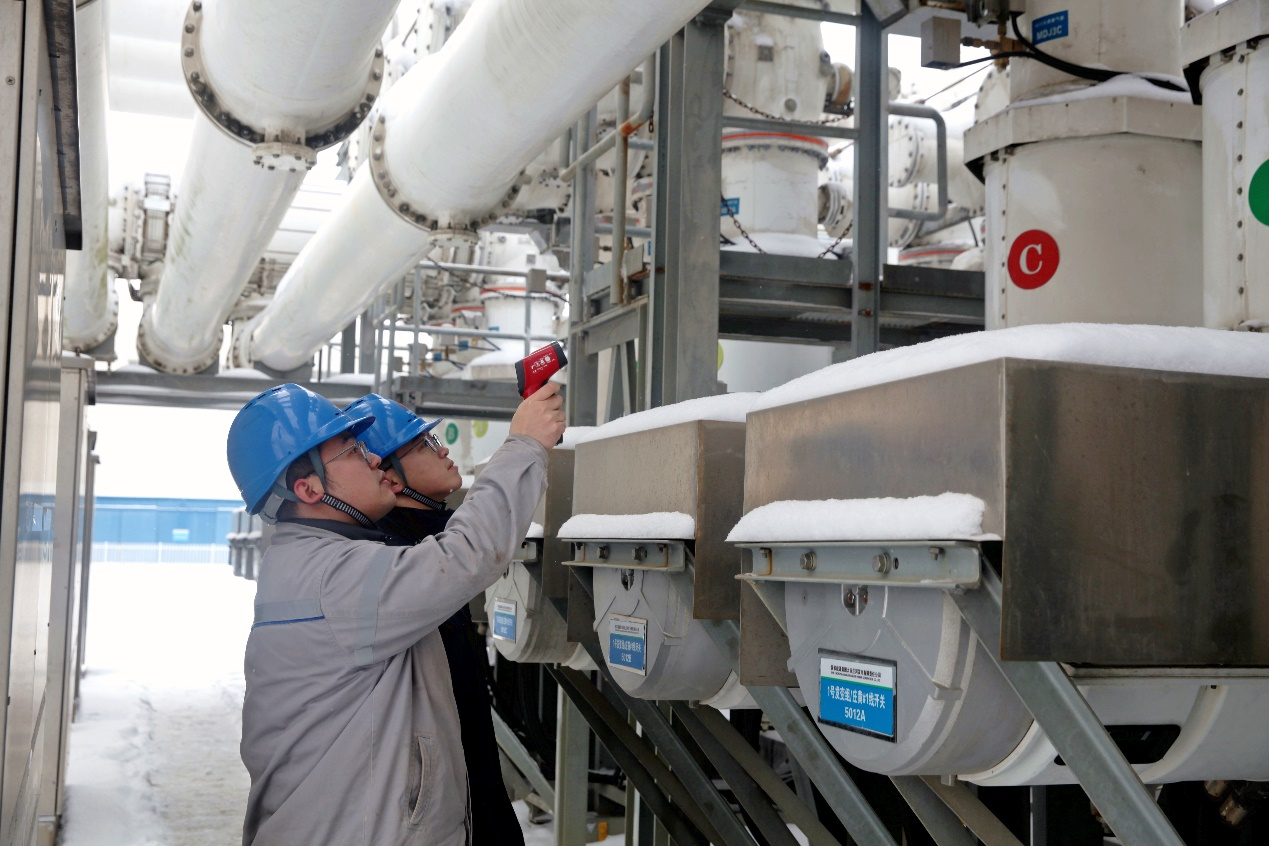

图为检修人员检查升压站设备运行情况

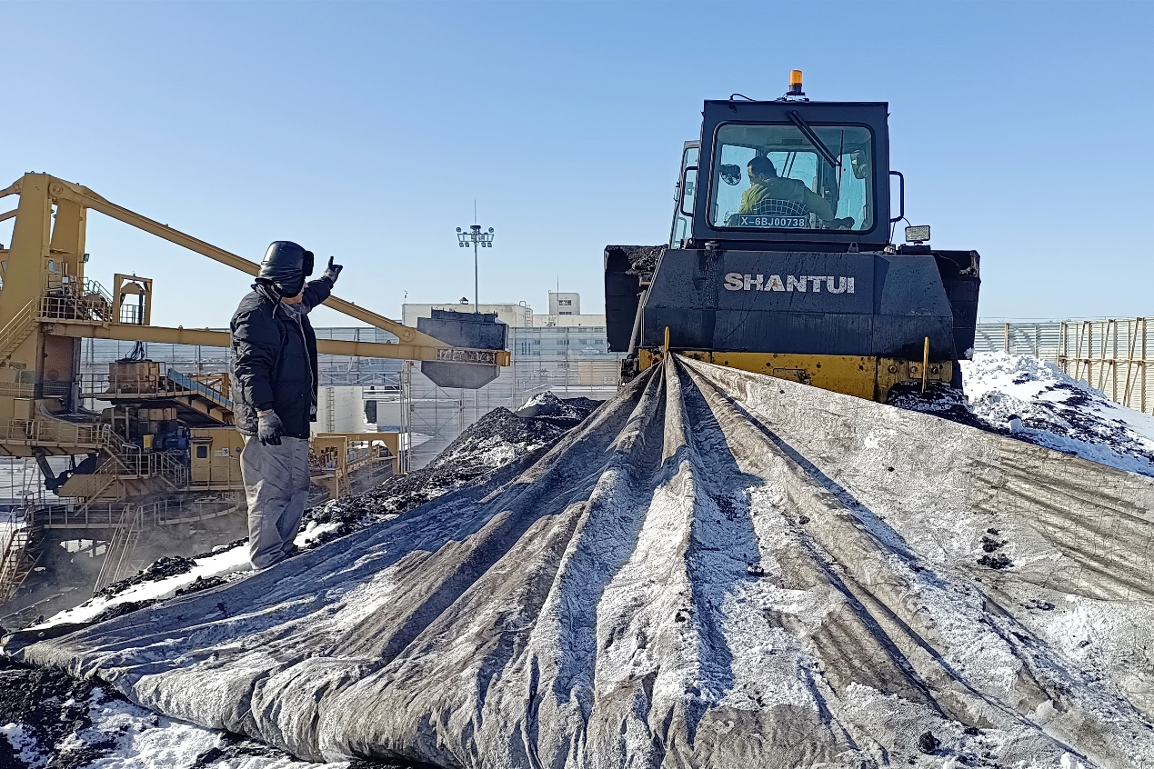

  “必须保证机组煤仓煤位,先全力监护1号斗轮机动力卷缆运行,待煤位稳定后再检修处理。”输煤运行班长薛建国紧急部署。此时室外温度早已降至零下十多度。顶着凛冽的寒风,输煤人员密切监视,不放过一丝一毫变化。1号斗轮机紧张地取着煤,10分钟坚持住了,半小时坚持住了,终于在运行50多分钟后,煤仓煤位到达安全线内。

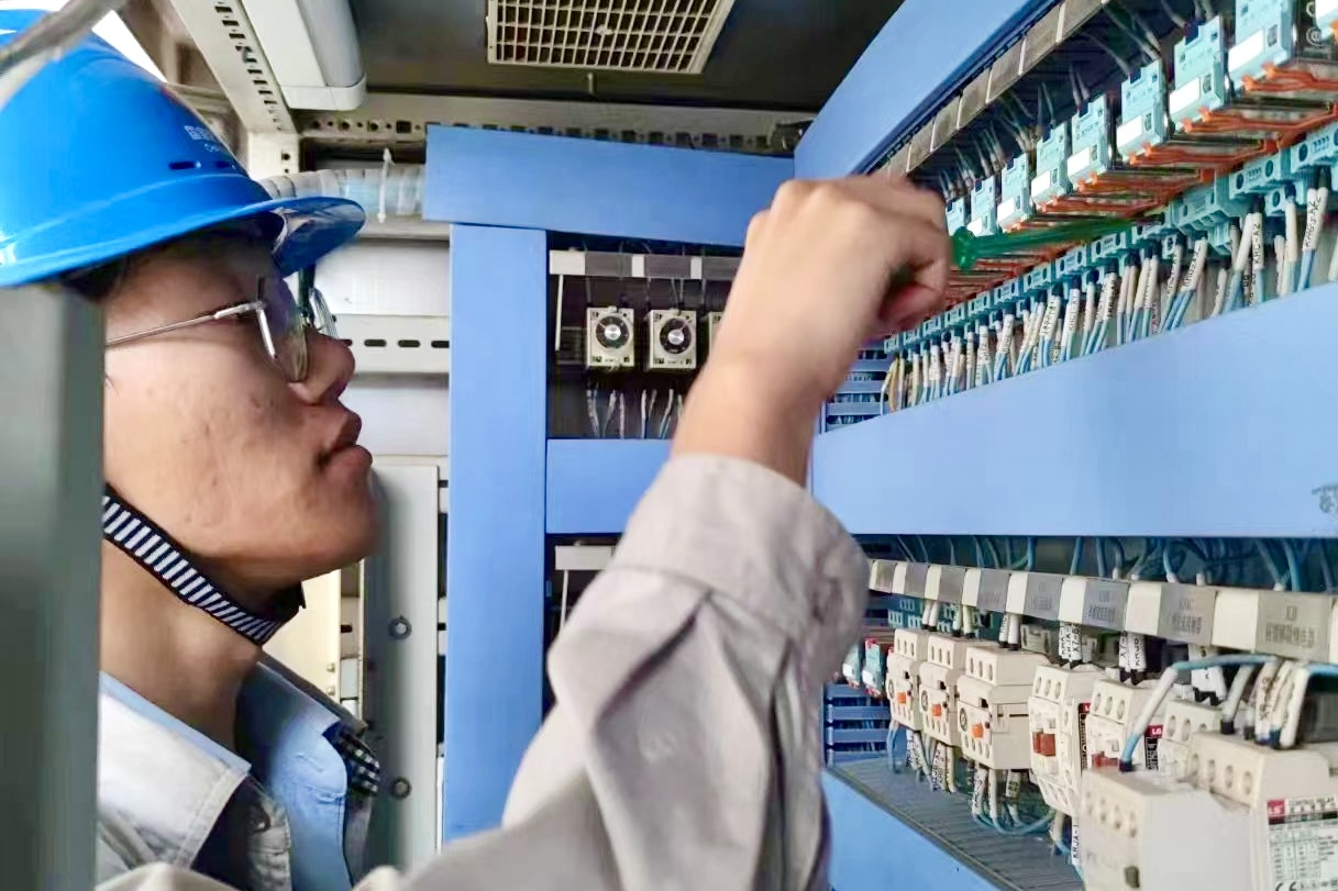

图为检修人员检查控制箱内接线
  控制箱内端子排上标有A、B、C、D、E、F、G多个接点,年轻的小周看了直迷糊,分不清应该先测量哪点是好。丁大勇则是胸有成竹的开出“诊疗”方案,安排小周先量E、D两点,紧接着又分别测量A、B和A、C点。结果显示A、C两点间的电压只有2.7伏,数值异常。
  “问题应该出在捞渣机就地控制箱里,这个回路里有一个油泵电机接触器的接点信号,有可能是这个接点接触不良,走咱们过去验证一下。”二人来到捞渣机就地控制箱处,小心地测量接点,果然阻值128千欧,故障原因找到了!小周赶紧找来了一个接触器的辅助接点,更换后试运,一切正常,捞渣机又转起来了。

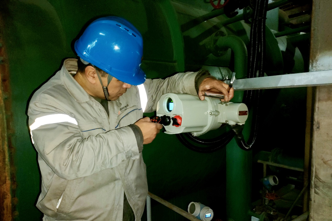

图为检修人员检查电动门阀盖
  “我看这个旧门杆还能用,实在拆不下来就继续用它,这样还可以节省时间。”新员工小陈提出了自己的看法。
  “不行,新铜套配合新门杆,这样不但好用而且耐用,我们要修就一次性修好,可不能图一时之快。”班长芦海峰坚定地说。
  “要不,咱们借助压盖把丝杆带上,然后用倒链提拉住,再用螺丝往起拔。”经验丰富的李红光老师傅建议道。众人一商量后,觉得这个办法可行,于是立即着手操作。功夫不负有心人,经过大家集思广益,电动门阀盖顺利拆下。晚上22时,历经8小时连续奋战,电动门解体更换门杆及铜套圆满完成,检修人员脸上也露出欣慰的笑容。
