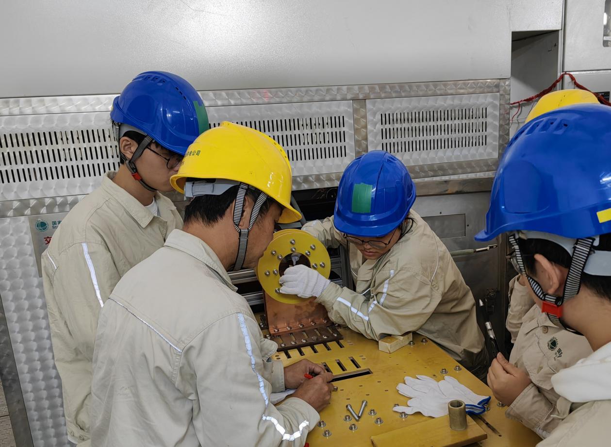

国网璧山供电公司员工使用电力电缆电磁脉冲压接技术现场压接电缆接头。张媛媛 摄
  国网璧山供电公司城区供电中心配电(电缆)运维技术专责陈柏旭介绍,电力电缆电磁脉冲压接技术利用洛伦兹力使外管产生高应变速率的塑性变形,在极短时间内加速至400~600米/秒,与内管(棒)剧烈碰撞形成冶金结合,是一种固相冷加工技术。与传统液压钳压接电缆接头相比,应用该技术压接的电缆接头具有无毛刺棱角、电磁能量可精准调控、端子与导线之间结合紧密、降低接触电阻、机械强度高等优势,确保电缆运行更加稳定、可靠。
