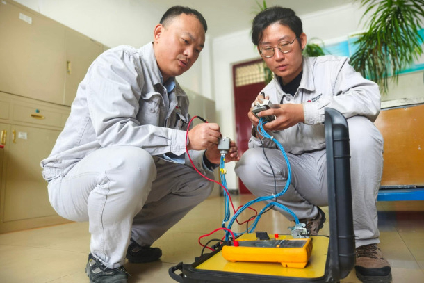

  创新的过程从不是一帆风顺。在2.5平方毫米的断路器二次插座上密布着32个端子针脚,机械特性试验需要频繁的在端子上换接线,小组经过讨论决定设计一个专用的试验插座。在制作专用插座初期,组员胡雪明和郭肖波就遇到了难题。“航空插座公针截面只有2.5平方毫米,导线焊接时很容易虚接。”胡雪明拿着试做的插座样品,语气有些沮丧。为解决这一问题,两人连续三天在实验室反复测试,从母座选型到导线材质,逐一排查。“我们用母针压接2.5平方毫米单芯软铜导线,再用万用表逐点检测接触电阻,确保每一组都小于1欧姆。”郭肖波回忆,那段时间,实验室的灯常常亮到深夜,最终他们制作的专用插座,将单台设备接线时间从21分钟压缩到了60秒以内。
