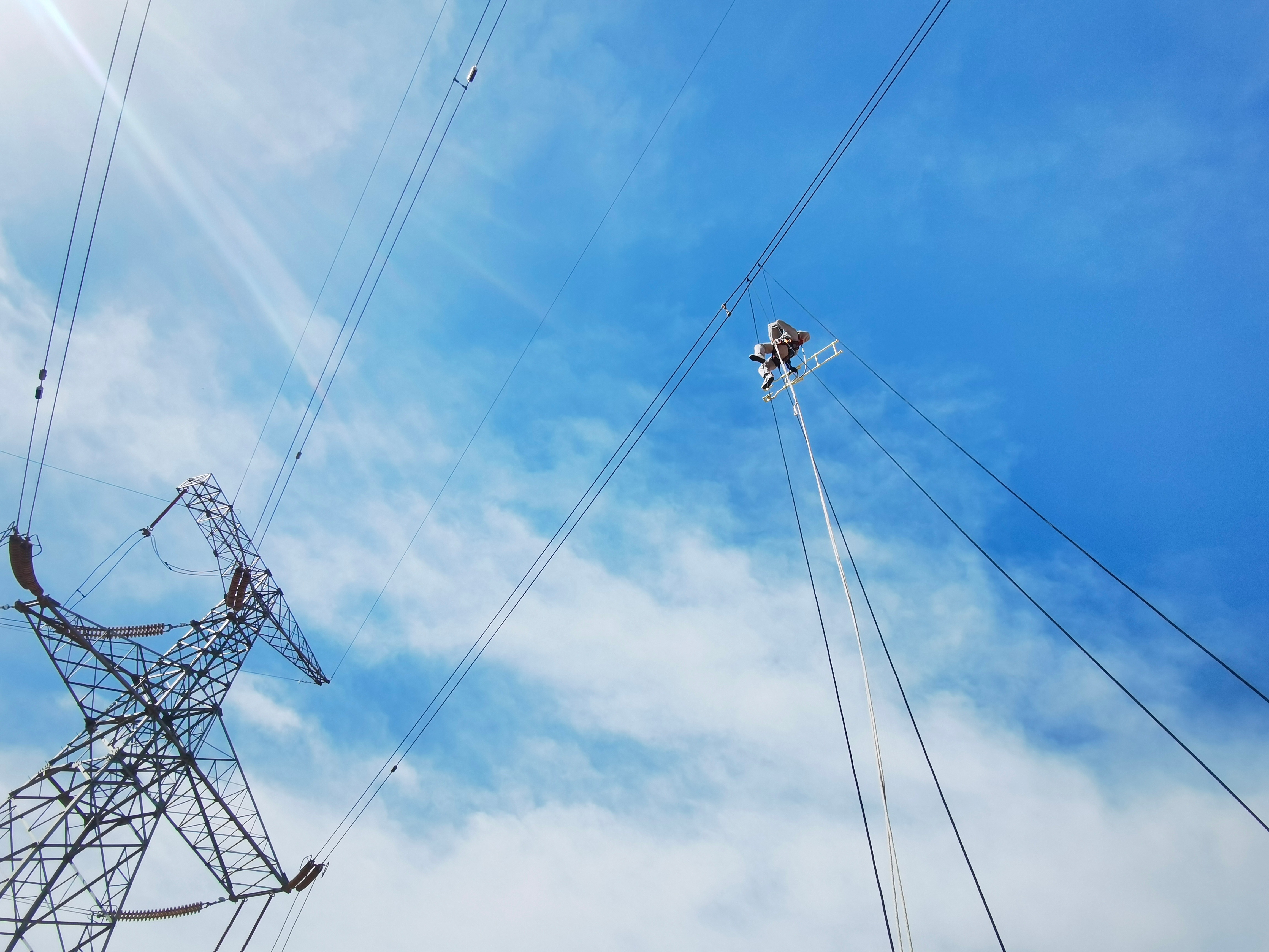

此次带电作业开始前,带电班组织骨干人员提前勘查现场,编制带电作业方案,详细梳理作业流程,根据管控计划提前进行多次模拟实训,重点对无人机抛绳和电动升降装置的突发状况进行预演。带电作业中,带电作业班首次应用了利用屏蔽服原理研制的抛投器专用电磁干扰防护罩。
“无人机检查完毕,一切良好。可以起飞。”在工作现场,无人机飞手谷晓磊认真检查无人机状态,确认运行状态良好后,操控携带绝缘牵引绳的无人机起飞,无人机飞跃导线上空到达预定的抛绳点。在工作负责人的指令下,飞手打开无人机抛绳开关,将绝缘牵引绳抛到指定导线上。地面作业人员迅速进入现场,采用“小绳拉大绳”的方式,牵引两条绝缘绳过导线至地面,随后将“小飞人”升降机连接到一根绝缘绳上,另一根绝缘绳作为后备的保护绳,等电位人员的升降通道和安全后备保护通道搭建完成。
“报告工作负责人,屏蔽服各部位连接可靠,请求进入强电场。”“同意!”只听“滋啦”一声,等电位作业工田光春、谷晓磊、谢晋员三个各自负责一相导线,依次进入强电场,成功安装了三相导线分布式故障诊断仪。
