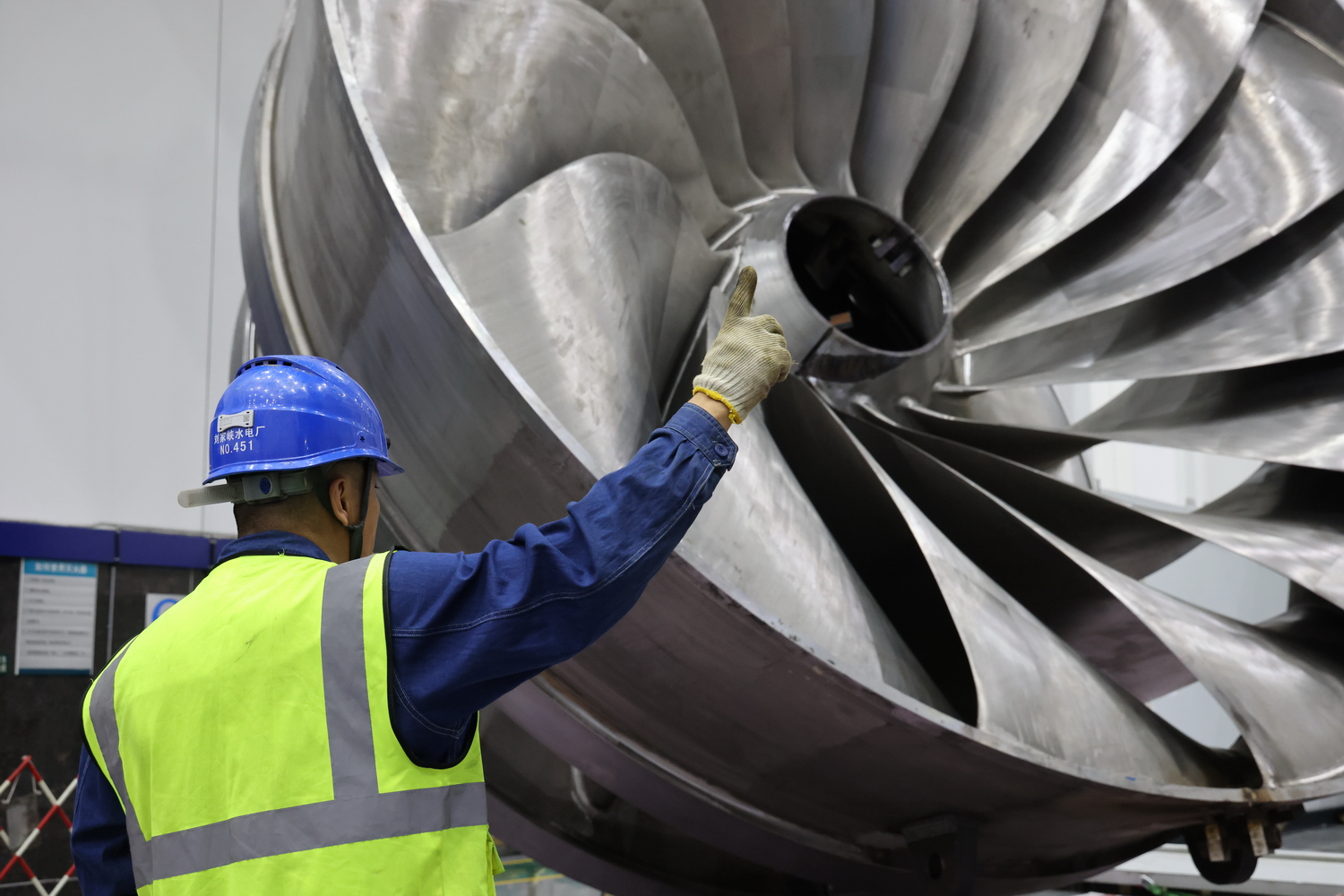

  中国能源新闻网讯(郭芳芳 侯齐)8月22日,国网甘肃刘家峡水电厂圆满完成1号机组新转轮翻转作业。这个重达102.5吨、最大直径6.15米的水轮机核心部件,在检修团队精准操控下实现“90°立转+180°旋转+90°平放”复杂动作,全程零磕碰、零刮擦精准落位,标志着1号机组新转轮组焊关键堵点被打通,为10月份进行整机改造奠定基础。
刘家峡水电厂:102.5吨水轮机转轮完成空<span class=
  转轮是混流式水轮机的“动力心脏”,因体型大、结构特殊,出厂前需拆分为非对称两瓣运输,到厂后现场组焊。而翻转是转轮组焊过程中最复杂的高危环节——前期焊接完成后,受叶片出水边流道线型限制,作业人员无法继续操作,必须翻转转轮才能具备最佳作业空间。102.5吨的起吊重量对重心把控要求极高,受力不均或操作偏差可能导致部件变形,直接影响机组运行效率与安全。
  为确保作业成功,刘家峡水电厂提前论证方案,在转轮上冠、下环布设4组高强度吊耳,构建8点均匀受力“支撑网”。作业时,主副钩操作员按“毫秒级”指令协同,先通过“主钩慢提、副钩缓降”实现90°垂直翻转,再拆除上冠吊耳卸扣;随后技术人员操控麻绳、尼龙绳“牵引网”,实时监测重心,匀速完成180°水平旋转,最终将转轮精准倒放至焊接工位,全程仅50分钟,一气呵成。
