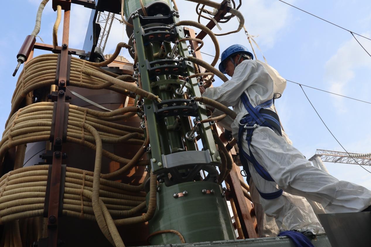

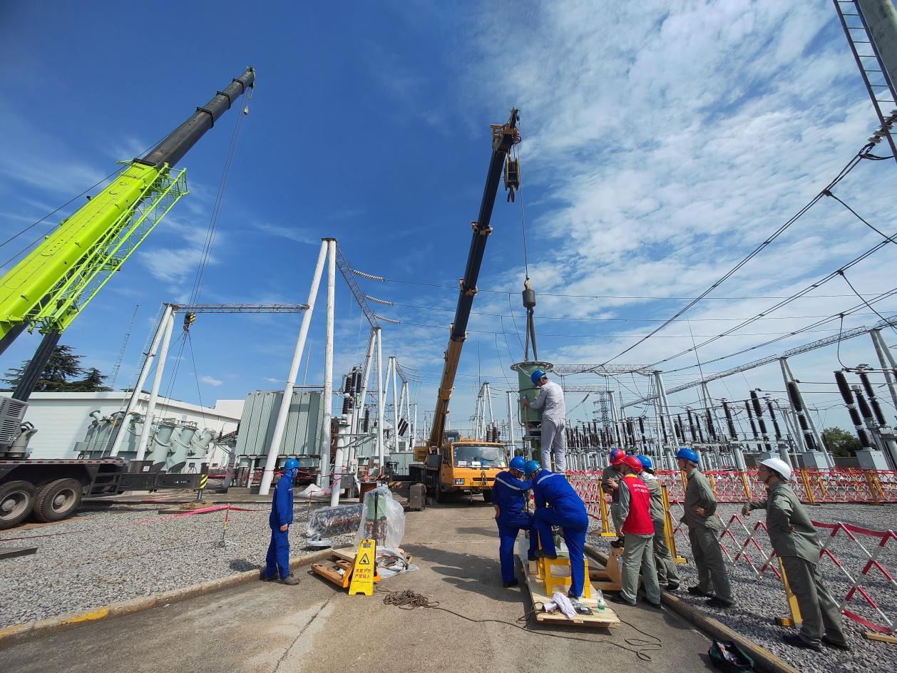

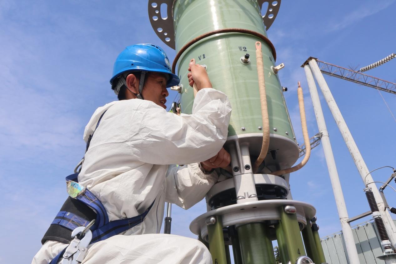

  在难度最大的主变吊罩作业中,变电检修分公司施工人员首先在变压器四周搭建临时起吊设施,使用起重设备将主变压器的外壳吊起,对主变压器内部的绕组、铁芯等部件进行检查和维护。其次,由4名施工人员穿戴好防尘服,攀爬至主变最高处,对36颗紧固螺丝进行除锈、拆卸工作。
  紧固主变钟罩,系好吊点。

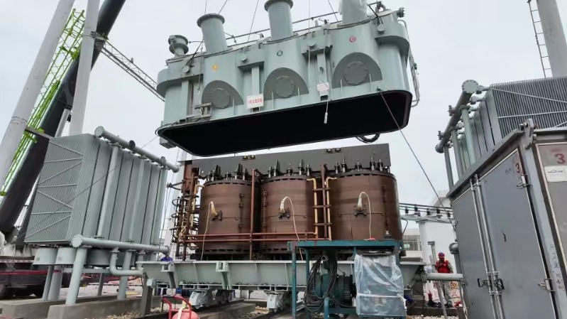

  “起吊!”变压器三班班长文刚一声令下,大型起吊车轰鸣四起,巨大的吊臂伸向天空,主变压器的钟罩缓缓升起。变电检修分公司技术专责鲁超站在一旁,手拿对讲机,紧盯钟罩上升的每一寸,额头上渗出细密的汗珠。
  “吊罩大修涉及变压器等重要设备的检修和维护,对技术要求非常高,微小的偏离将导致钟罩分离受阻,造成主变钟罩主体损伤。”鲁超说。
  现场施工人员的目光紧紧地盯着变压器钟罩,气氛异常紧张。
  文刚全神贯注地观察吊臂的运行情况和主变压器的状态,不放过任何细微的异常。
  “暂停一下!”凭着多年的经验,文刚敏锐地观察到吊罩过程中出现的细微偏差,果断停止吊装。
  文刚仔细检查吊臂的连接部位和变压器的固定装置,发现左侧第二固定点稳固不到位,主变钟罩有偏离。
  “起吊车向下移动1厘米,调整偏差,再紧固。”在对主变钟罩每个固定点重新进行检查确认无误后,文刚发出继续起吊的指令。
  经过半小时的紧张施工,主变钟罩顺利完成。
