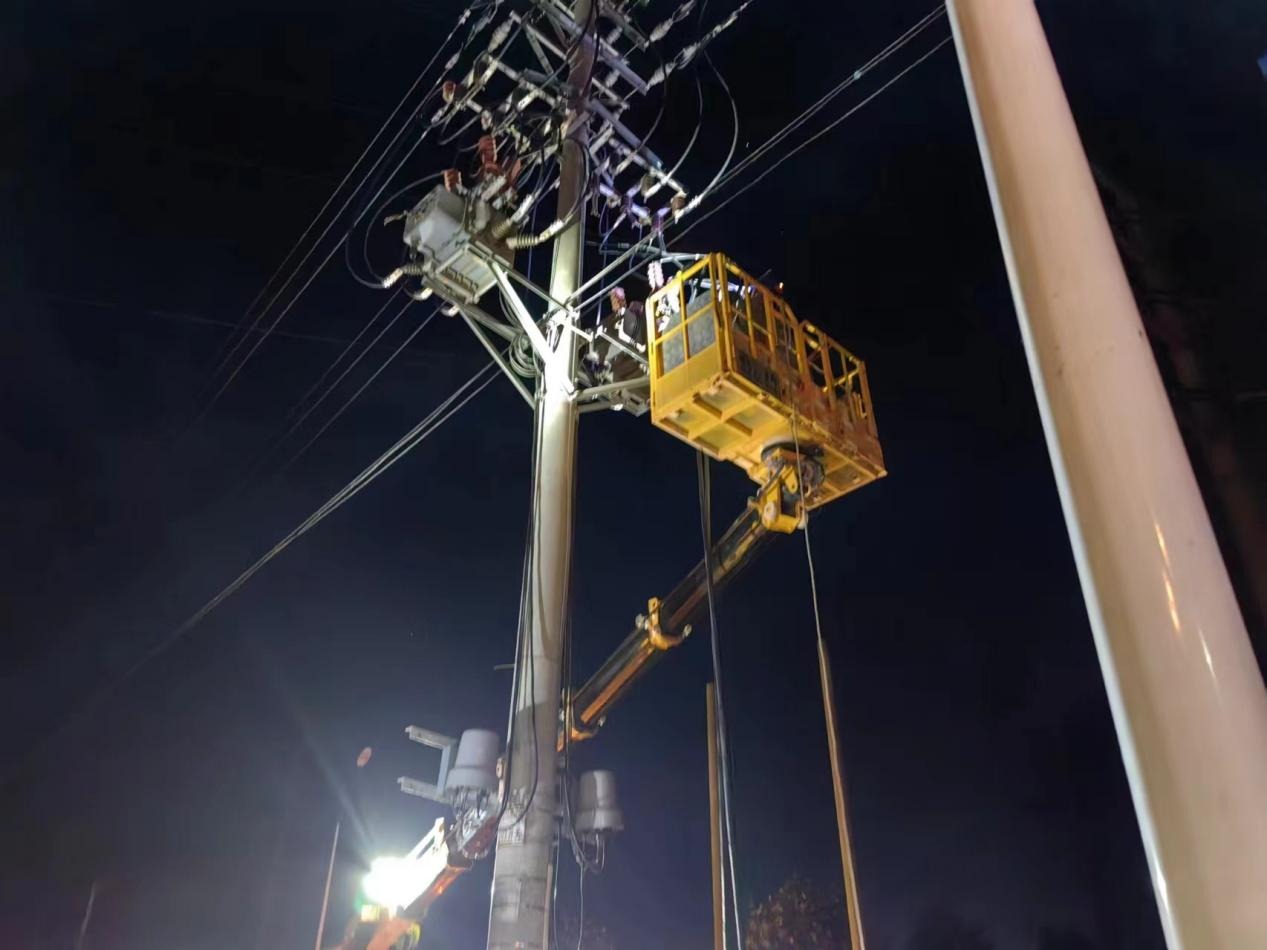

中国能源新闻网讯(罗亭然 袁艺哲 李旭飞)5月14日凌晨4点,在湖北省天门市岳口镇工业园10千伏灯319峰岭线03号电杆旁,一辆全身亮黄色、长达16米的3000千瓦时发电车正轰鸣作响,国网荆州变电检修分公司开关二班班员袁艺哲正在发电车操作机旁监视运行参数,保障发电车平稳运行。

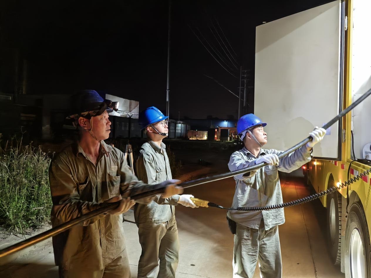

负责保电任务的袁艺哲带领4人提前将发电车接入峰岭线3号杆,他守在发电车旁,时而绕着发电车巡视一圈,时而目不转睛地看着操作屏,万分紧张,只怕一个参数不正常影响发出的电能质量。
此时,峰岭线就像一个孤岛,工业园的用电全部系在这辆发电车上。发电车的运行原理是“油转电”,为了保证发电不间断,该公司调配两辆供油车交替为发电车加油。一车油能供应发电6小时,但每半小时需要手动补油一次,这也意味着他们要时刻盯紧发电车监控盘,随时做好加油准备。
