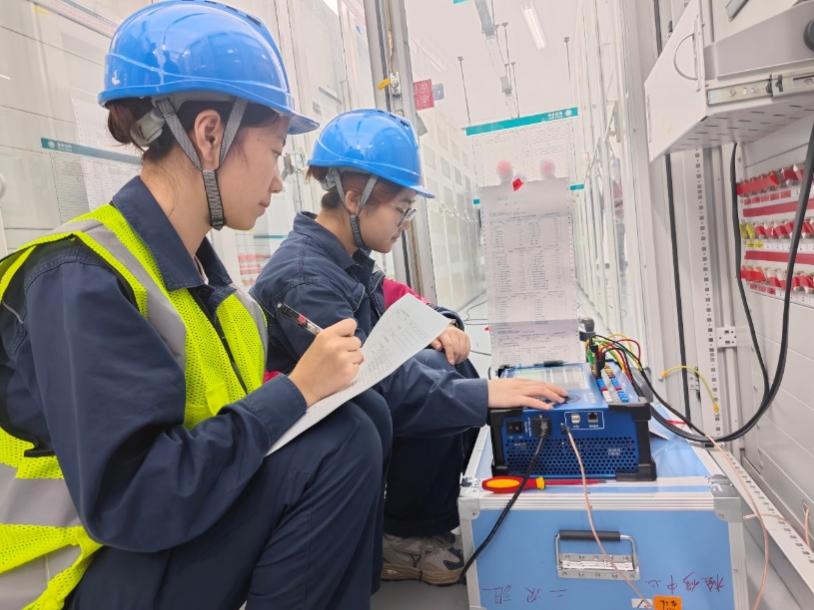

  在继电器室内,二次检修人员对照图纸核查端子接线,检查二次回路,并使用继电保护测试仪校验保护功能。从保护屏到端子排,从回路检查到功能试验,各项常规检修项目按计划开展。
国网湖北直流公司检修人员使用继电保护测试仪对保护装置功能进行校验。别一格 摄

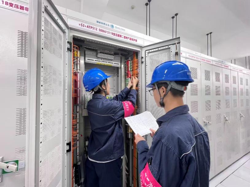

国网湖北直流公司检修人员在继电器室内逐屏逐端子核查图纸接线。李心雨 摄
  专项排查并不是简单“再检查一遍”。检修人员按照二次接线盒“六针对”、二次电缆“八必查”要求,对相关接线盒开展防雨防潮检查,同时核查二次回路状态;针对跳闸回路,又开展对地绝缘和芯间绝缘测试,通过外观检查、回路核对和试验验证,判断设备是否存在不易直接发现的异常。

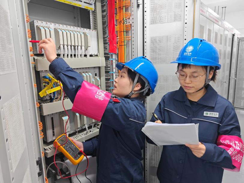

国网湖北直流公司检修人员使用万用表测量二次回路阻抗,检查回路状态。别一格 摄
  在保护功能校验过程中,检修人员还将试验结果与回路状态结合起来分析。发现异常数据,就返回现场重新核对端子、接线及相关元件,确认原因后再次测试,避免只看测试结果、不查异常来源。检修期间,现场发现CT回路绝缘偏低、CT/PT本体端子接线松动等问题,均及时完成核查处理。
