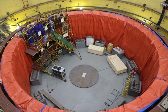

  此前,该厂监测系统发现1号发电机在满载运行时,其定子铁芯第241槽温度异常偏高。定子铁芯作为发电机的核心磁路部件,由数十万片硅钢片叠压而成,其内部若发生片间短路,将产生局部过热,严重时可能导致铁芯烧损,威胁整台机组安全。面对深藏于发电机“心脏”的这一隐患,该厂立即启动应急预案,组织技术人员进行“会诊”,并利用机组整机改造的契机,实施隐患消除“手术”。
  通过铁芯磁化试验、红外热成像等技术手段,团队先是精确定位了缺陷位置与性质,并制定了周密的处理方案。在缺陷消除过程中,技术人员使用特制工具轻柔剔除短路点异物,并注入高渗透性绝缘材料,彻底阻断涡流通路。
  对于片间短路处理堪称“在钢铁上绣花”,这是检修工作的关键攻坚点。技术人员要使用特制绝缘工具,在严格防护下,如同进行显微手术,轻柔剔除短路点的金属熔渣或毛刺。随后将特制的高渗透性绝缘漆注入撬开的细小缝隙,并插入云母片等加强绝缘,彻底阻断涡流通路,从根源上消除局部温度偏高,整个过程必须极致耐心,避免对健康铁芯造成二次伤害。
  整个作业过程严格执行安全规程,实现了全过程、全方位风险管控。消缺完成后,经严格的铁芯磁化复试验证,短路信号已完全消失,相关电气试验数据全部合格,缺陷被彻底消除。
