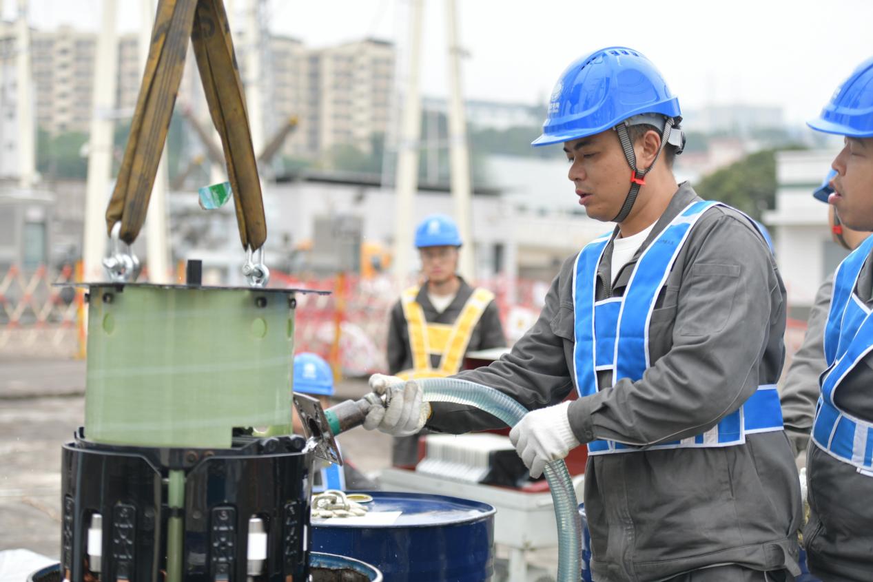

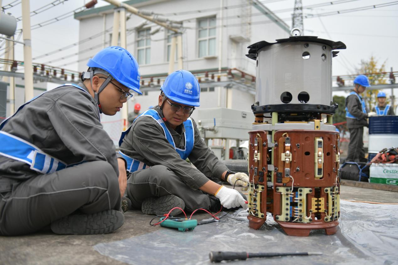

  中国能源新闻网讯(王倩)11月3日,国网重庆万州供电公司组织精干力量,对110千伏龙宝变电站主变压器有载调压机构吊芯检查与维护。此次吊检是保障变电设备长周期安全稳定运行的重要举措,也为迎峰度冬期间电网安全稳定运行筑牢坚实基础。
  有载调压机构是变电站主变压器的“神经中枢”和“血压调节阀”,它能在不间断供电的情况下,自动调整输出电压,确保电能质量稳定合格。然而,长期运行过程中,其内部机械部件易产生磨损,开关触头可能因电弧烧蚀而性能下降,绝缘油质也会逐步劣化。一旦发生故障,将直接导致主变停运。因此,定期对其进行吊检是预防性维护中至关重要的一环。秋检期间,国网重庆万州供电公司在对所辖变电站主变有载调压机构进行试验检查后,根据设备运行情况,决定对张桥、双桂、袁驿、龙宝4座变电站主变压器有载调压机构进行吊检。
  作业期间,检修人员严格按照标准化作业流程,对调压开关的驱动机构、选择开关、触头及过渡电阻等核心部件进行了全面清洗、检查、测量和更换,并对绝缘油进行了过滤与化验,确保各项参数恢复到最佳状态。后续试验数据显示,该台主变有载调压开关各项性能指标均达标准要求,设备健康水平得到显著提升。
  随着龙宝站主变压器有载调压机构试验合格重新投入运行,国网重庆万州供电公司今年的有载调压机构吊检工作圆满完成。它不仅是一次常规的设备维护,更是该公司深化设备精益化管理,筑牢电网安全防线的具体实践。下一步,国网重庆万州供电公司将继续加强重要输变电设备的巡视监测与维护检修力度,以更高的标准、更严的要求、更实的作风,全力保障区域电网的安全稳定运行和电力用户的可靠用电。
