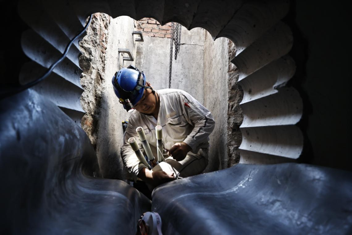

工作人员正在打磨电缆接头。
  “现在我们正在对电缆进行加压,通过这种方式定位故障点。”现场负责人黄帆介绍,当对存在隐患的电缆持续加压时,电缆会发出类似鞭炮“砰、砰”的声响,借此便能精准确定故障点位置。为尽快锁定故障,工作人员顶着酷热,熟练操作专业设备,甚至趴在地面,将人耳与监听设备配合,一同倾听故障点发出的声音。
  确定故障点后,作业人员争分夺秒,迅速开挖电缆沟道。室外40多摄氏度的高温下,汗水不断从他们的脸庞滑落,工作服也早已被汗水浸透,但他们手中的工作一刻也没有停歇。大家小心翼翼地切除有隐患的电缆,施放新电缆并重新制作电缆头。仅用2个多小时,便高效完成了全部工作,及时消除了电缆隐患。
