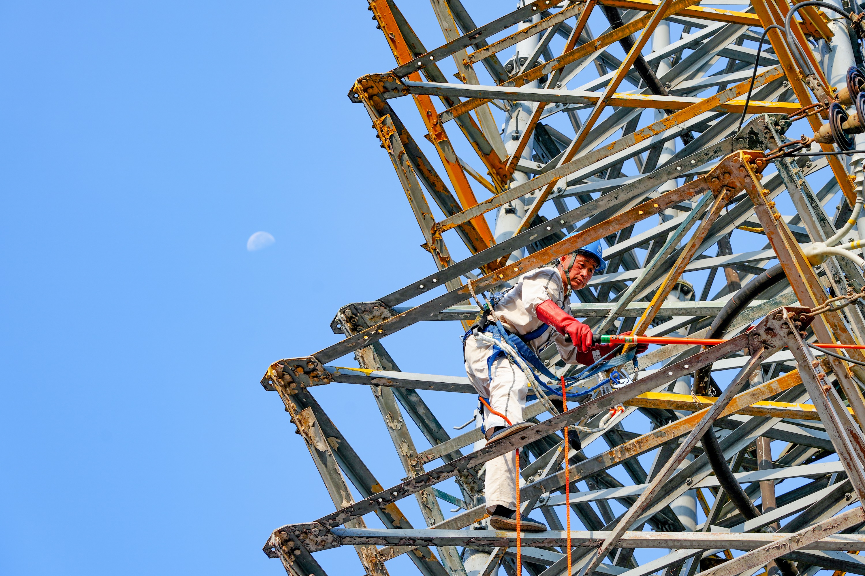

  4点37分,调整指令下达“合上10千伏丘教线1号环网柜952开关”“断开10千伏新湖线12号杆开关”……一道道指令在寂静的夜空下清晰传递。供电公司的调度控制中心远程密切配合,检修人员全神贯注执行每一项倒闸操作。抢修人员即刻登上10千伏新湖线1号杆,迅速进行验电、挂接地线等安全措施,到达发热点线夹位置检查,发现10千伏电缆终端B相线夹受损,立即对“高烧”的电缆终端接头进行拆解、更换、紧固……汗水很快浸湿了工装,但手上的动作精准而迅捷。
