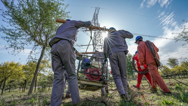

中国能源新闻网讯(李峥 张立海)4月24日,500千伏万顺一线输电线路突发地线断股险情,对供电安全构成威胁,情况紧急!国网冀北北京送变电公司应急抢修中心连夜制定抢修方案。通过优化资源配置,紧急抽调23名技术骨干组成抢修班组,并调配7台专业施工车辆,全力投入抢修工作。
4月25日凌晨6时,全体抢修人员及设备提前抵达现场待命。面对突如其来的停电计划变更,抢修团队及时启动应急预案,现场总负责人应急中心五级职员王楠组织技术人员重新进行作业风险评估,同步开展工器具检查、材料预处理等准备工作,为次日高效施工奠定基础。

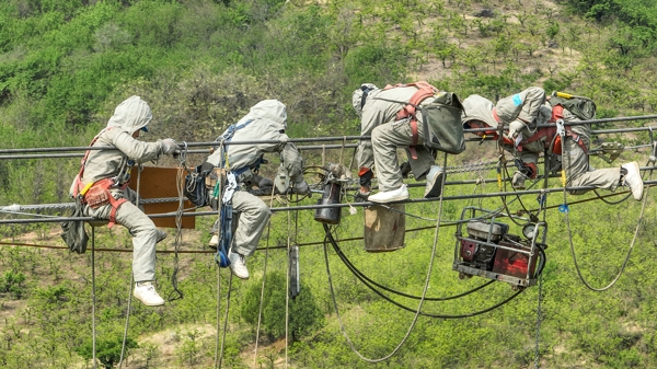

26日清晨7时,随着工作许可令下达,抢修攻坚战正式打响。高空作业人员克服现场环境影响,严格按照标准化流程,四名高空作业人员身穿屏蔽服在高空进行断股地线压接修复。地面安全监护人员严格执行安规管理,不间断提醒高空作业人员做好安全防护措施。经过4.5小时连续奋战,于11时30分高质量完成抢修任务,较预定时间提前3.5小时恢复线路送电。
