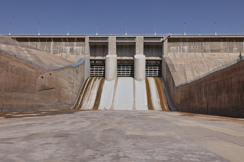

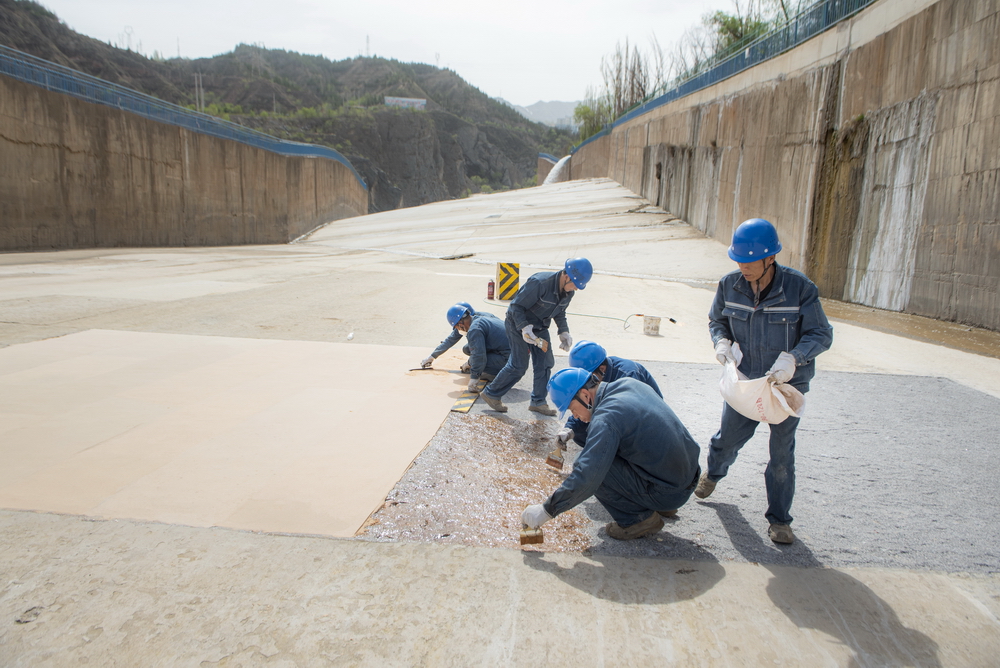

溢洪道位于坝址河床右岸,由首部溢流堰、渠身段、连接段和尾部出口段组成,全长875米,主要任务是渲泄洪水,在正常蓄水位海拔1735米时,最大下泄流量可达3789立方米每秒。受渠身覆冰影响,是继洮河排沙洞、右岸排沙洞、泄水道之后,最后一个进行大修的泄水建筑物。由于高速水流冲刷及冻融作用,渠身底板的混凝土表层会出现脱空、空鼓现象,甚至出现大面积脱落。为及时消除隐患,保障汛期内溢洪道的正常运行及使用,此次检修主要对溢洪道渠身破损部位进行了基础开挖、清理,然后根据损毁深度的不同分别采用环氧砂浆、干硬性砂浆、钢筋混凝土进行修补、保养,以恢复整个渠身的抗水流冲击及磨蚀功能。
