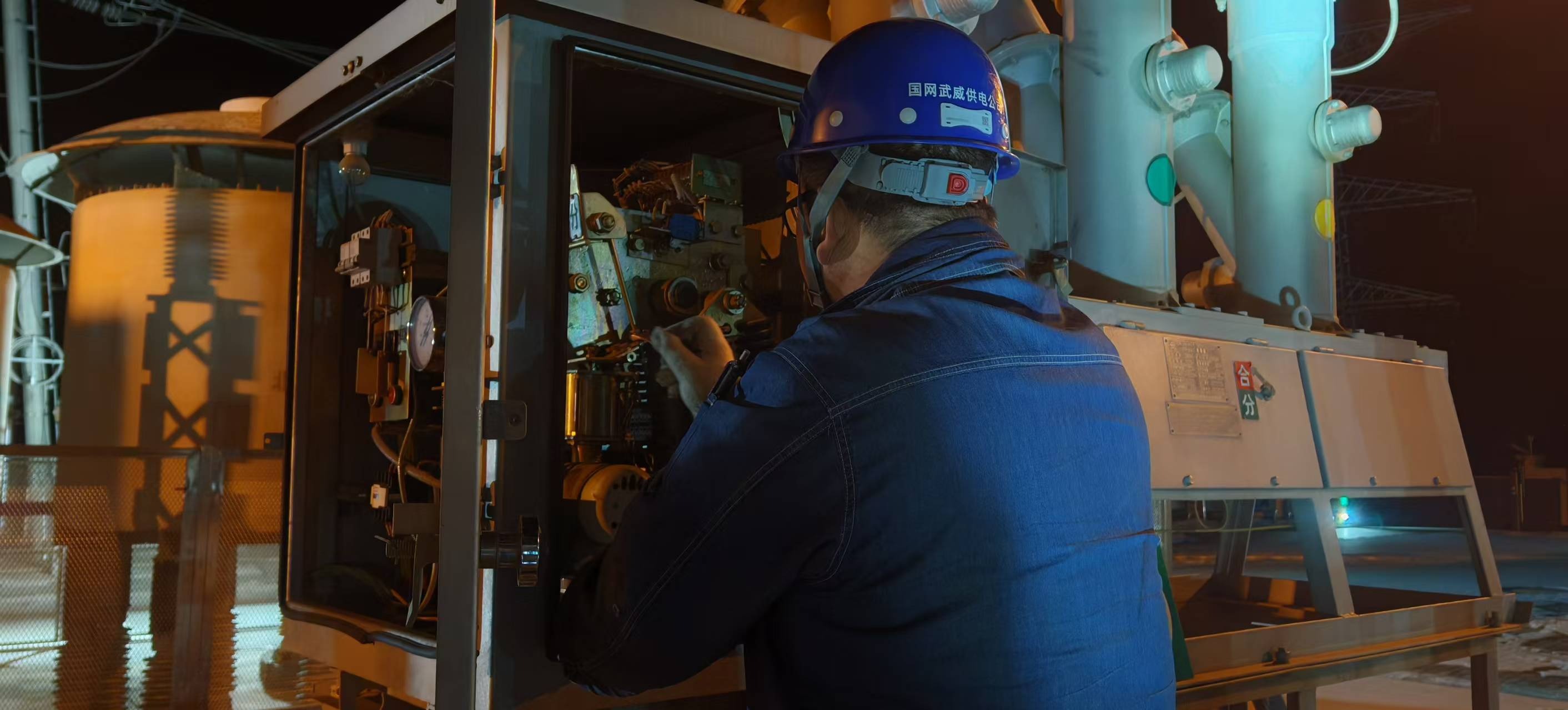

  前晚,监控人员发现330千伏古浪变1号电抗器3541开关无法遥控分闸。接到设备故障消息后,该公司迅速响应,组织由二次检修和一次检修专业骨干组成的紧急抢修队伍火速赶赴现场。若该电抗器开关无法分合闸,将影响该变电站无功调节和电能质量提升严重影响电网的安全稳定运行
  抢修队员抵达现场后,在零下十几摄氏度的寒夜中迅速展开工作。他们分工明确,分别负责后台信息检查、回路排查、机构检测和设备调试等任务。经过初步排查,队员们发现故障原因可能是开关长期处于震动环境中导致机械部件损坏,同时分闸线圈因持续带电时间过长已经烧毁。
  面对复杂的故障情况,抢修队伍迅速制定抢修方案,落实安全措施后,立即投入抢修。首先,针对机械故障进行精准调节,经过反复调试,成功恢复开关分闸功能,初步解除了设备隐患。随后,队员们完成了烧毁线圈的更换、金属外壳的清理以及二次接线。通过现场和远程调试,设备各项功能恢复正常,标志着抢修任务的圆满完成。
