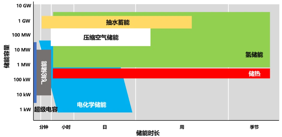

几种主要储能形式的储能容量和储能时长
  虽然储氢从时间尺度角度讲具有长周期、跨季节的优势,但是电-氢-电的转化效率实际仅有40%左右,远远低于锂离子储能的效率。因此,如果一味增加储氢规模,会显著降低系统整体发电效率,减少可再生能源电量,直接影响经济性;但如果储氢规模过小,则会难以满足长时间储氢的需求,不利于提高可再生能源消纳水平。因此,按需合理配置储氢规模是充分发挥储氢技术在新型电力系统中优势的重要方面。

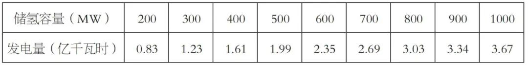

  仍以内蒙古风光资源较好的地区为例,以电源基地风电/光伏/火电装机规模为4000MW/8000MW/4000MW、配置1000MW/2000MWh锂离子储能为基础条件,储氢时长6小时,储氢容量从200MW增加至1000MW,以可再生能源电解水制氢—气体储氢—氢燃料电池发电体系的氢电系统发电量随储氢容量变化如表2所示。
表2  氢电系统发电量随储氢容量的变化
  随着储氢容量的增加,氢电系统的发电量明显增加,这主要是因为储氢容量增加后,平抑瞬时风电、光伏波动性的能力增强了,但是氢电循环装置的利用小时数并不是随之增加的,而呈现先增加后降低的趋势。这是因为储氢容量存在一个结合经济性确定的最佳储氢容量,当设计储氢容量小于最佳储氢容量时,不能满足消纳风光的需求;而当设计容量大于最佳储氢容量时,虽然氢电循环发电量增加、可再生能源利用水平提高,但是氢电循环装置利用小时数下降,实际运行过程中部分装置可能仅在少数风电峰值时刻运行,其他时间备用或停机从而导致全年闲置时间较长,由此增加的建设运行费用有可能难以满足项目经济性要求。因此,合理优化储氢容量是兼顾可再生能源消纳利用和技术经济性的必然要求。

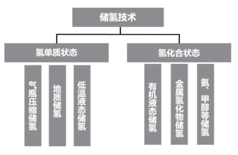

  储氢形式的划分有多种说法,一种是以物理形态区分,即气态储氢、液态储氢和固态储氢;一种是以化合状态区分,氢单质状态、氢化合物状态。最早期国内均是以物理形态区分储氢形式,当时氨和甲醇尚未被纳入到储氢体系中。近年来,随着对储氢技术认识的不断加深,鉴于氨和甲醇等氢化合物作为储氢方式具有运输便捷经济的优势,逐渐也被纳入了储氢体系中。
  在新型电力系统中,氢电循环中储氢的上游制取环节为可再生能源电解水制氢,下游利用环节一般为燃料电池和氢燃机,因此,储氢被视为是一种提高电力系统灵活性和增加可再生能源电量的方式,且不同类型的燃料电池和氢燃机对氢气入口的纯度要求也有所差异。
以化合状态区分的储氢形式

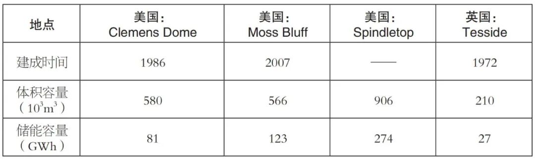

  在送端来说,储氢可以和电化学储能配合应用于大型多能互补综合能源基地中,电化学储能用于短时调峰、调频,储氢则在新能源发生季节性波动和非常规天气状况时发挥长周期、大规模储能的优势。在这种情况下,采用储罐储氢显然是不经济的,在众多储氢技术路线中,利用盐穴、废弃矿井、含水层等特殊地质条件进行氢气存储是长期规模化储氢的最佳途径之一。国际上已经开展了利用盐穴进行规模化储氢的尝试,充分说明了该技术路线的可行性,四个已经建成的盐穴储氢项目分别位于美国和英国。
表3  国际盐穴储氢项目信息
