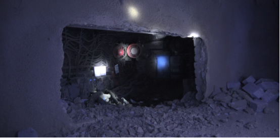

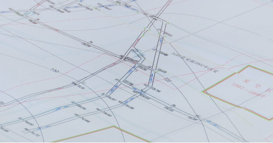

当日18时许,检查人员与3名煤矿专家、8名救护队员,以及阳城县应急局的同志一起入井,直奔群众举报的隐蔽工作面。经反复搜寻、反复核实,救护队员使用大锤敲击、辨识确认,终于打开了9号密闭。在密闭内,电缆、移动变压器等赫然入目。在事实面前,矿长终于承认了给督导组提供的3号煤层采掘工程平面图是假图纸,同时还存在另外两处假密闭,构筑假密闭就是为了躲避安全检查。
阴阳图纸(真图纸,有三条掘进巷道)
阴阳图纸(假图纸,没有三条掘进巷道)

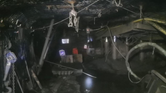

次日,督导组带着救护队员破拆了另两处假密闭。在完成瓦斯排放、恢复通风后,督导组进入巷道内检查,发现了3台综掘机、4台局扇风机、配套开关、安全监控设备、皮带输送机、刮板运输机等设备设施。
假密闭

经过认真现场勘察,矿井共存在90进风巷施工、90进风巷和1#探巷共计3条隐蔽的掘进巷道,均不在建设施工工程范围内,已累计施工1500余米,实际巷道断面20㎡左右,掘进出煤约2万吨。

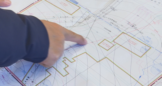

该矿提供的《15#煤层施工进度图》上,标注150101采煤工作面回风顺槽长度218 m、运输顺槽长度212m,但督导人员现场实测发现,150101采煤工作面回风顺槽长度311m、运输顺槽长度311m。面对测量的结果,煤矿负责人承认了工作面图纸造假的动机是为了多出煤,将初步设计批复的走向长220米的首采工作面延长走向至311.6米,并且已进入地面工业广场保护煤柱范围内50多米。
检查组同时发现,该矿提供的采掘工程平面图上,只填绘了150101首采工作面,目前正在安装工作面支架。经过进一步调查,发现该工作面安装支架来自正在回撤的150202采煤工作面,支架通过150101采煤工作面切眼中部联通至150202采煤工作面的巷道进行运输。检查人员从该矿技术员那里取得的一份《1:2000采掘工程平面图(导线图)》显示,150202工作面走向长近700米,倾斜长150余米,自2019年底开始回采,断断续续生产至2023年12月份回采结束。进一步调查发现,回采期间该区域也未安装瓦斯监测监控系统和人员位置监测系统。
