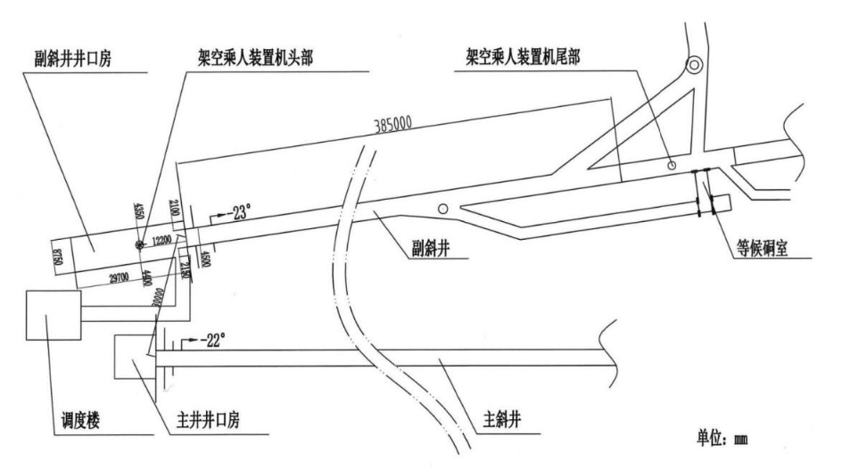

  事故地点位于副斜井井口以里到一水平井底车场范围。
事故地点及相邻区域基本情况示意图
  2023年6月15日14时22分许,黄家沟煤业副斜井提升机提升最后一次物料升井后,司机开启副斜井架空乘人装置,在井底车场等候硐室等待升井的早班下班人员44人陆续乘坐上副斜井架空乘人装置。
  14时30分13秒,副斜井架空乘人装置载人上行运行期间突然发生驱动轮反转,钢丝绳快速反向下滑导致飞车,部分钢丝绳从托绳槽中弹出,抱索器坠落,部分乘坐人员被摔落在副斜井井筒底板、一水平井底甩车场和井底副斜井架空乘人装置机尾巷的交叉口处。
