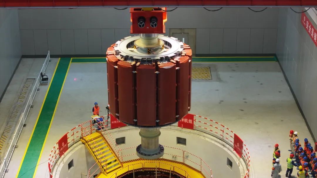

5月2日,从三峡集团获悉,国家“十四五”重点实施项目——三峡集团浙江天台抽水蓄能电站1号机组于今日顺利完成转子吊装,标志着我国单机容量最大抽水蓄能机组开始进入总装阶段,为今年年底电站首机投产发电奠定基础。

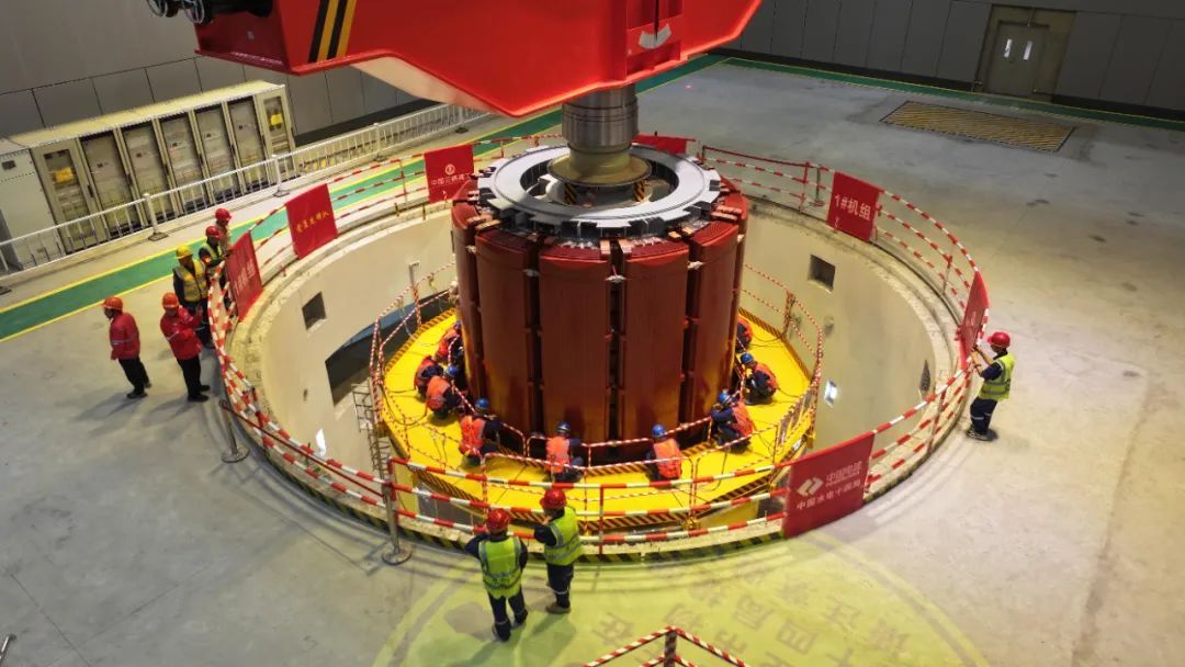

天台抽水蓄能电站机组转子直径约5米、重481吨,不仅是机组的核心部件之一,也是机组安装过程中吊装重量最大的部件。吊装过程中,巨大的转子在两台桥机的联合抬吊下,历时一个多小时,水平移动约120米后,最终安全、平稳、精准落入指定位置。
中国水电十四局浙江天台机电安装项目部工段长毛郎飞介绍,吊装过程中,工程团队要把转子中心偏差控制在0.1毫米。水平偏差控制在0.02毫米,相当于头发丝直径的三分之一。为此,工程师们采用了三维激光定位、电测法等技术严格控制,实现转子一次性精准就位,各项指标满足精品工程要求。
