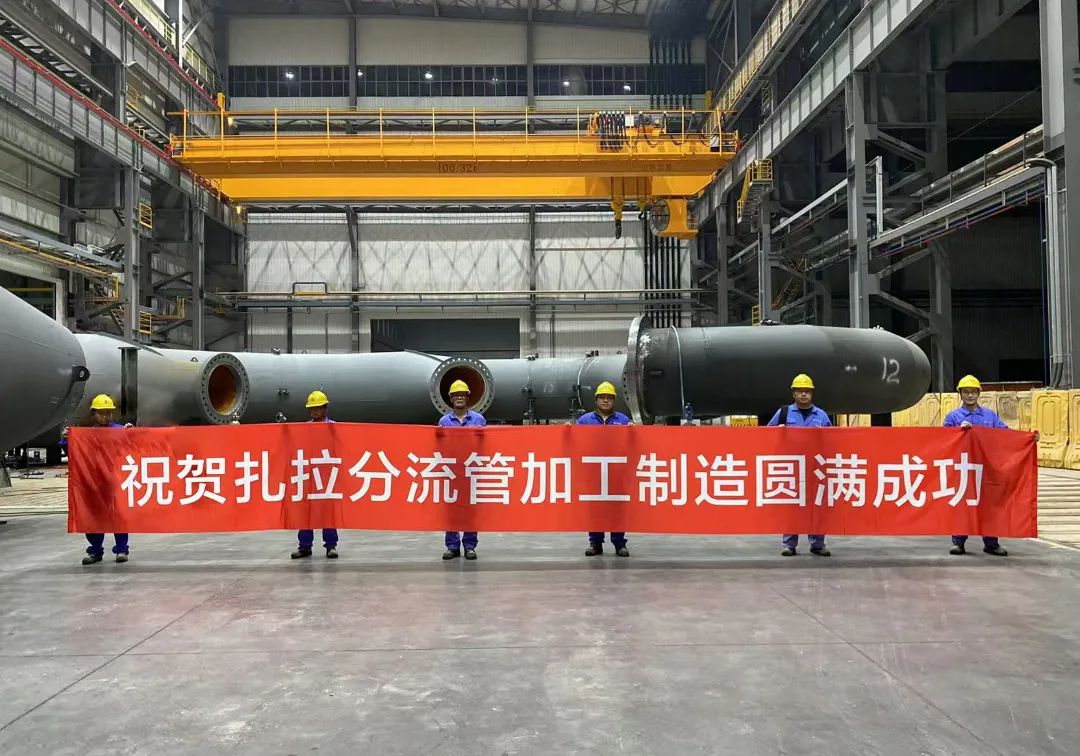

  10月18日,哈电集团自主研制的扎拉冲击式水轮机配水环管(又称分流管)顺利完成加工制造,这是首套世界单机容量最大的500兆瓦冲击式水轮机配水环管,标志着我国水电装备制造取得重大突破。

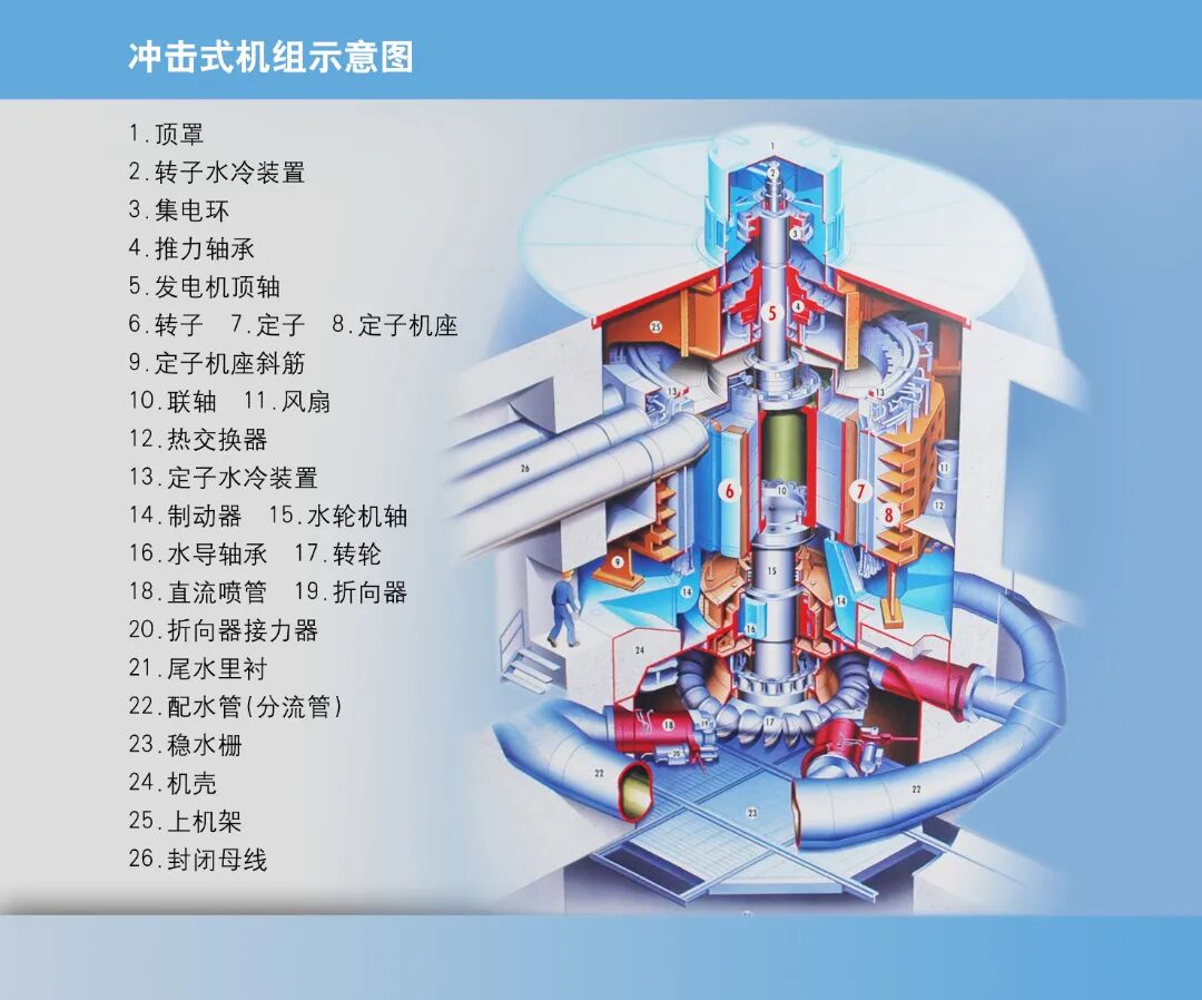

  配水环管作为冲击式水轮机最重要的基础受力部件和通流部件之一,工作条件极为严苛,在机组运行过程中,时刻承受着巨大的水压力,对机组的稳定运行起到至关重要的作用。

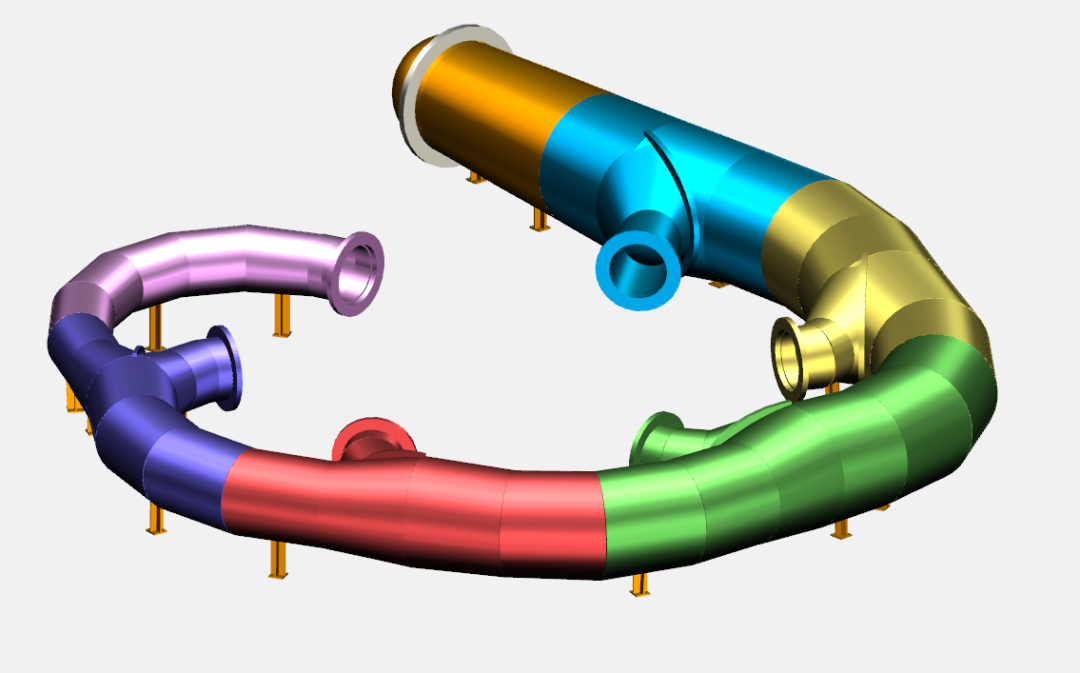

  哈电集团电机公司在项目业主的统一组织下,针对扎拉配水环管开展了自主化研制,着力为用户提供紧凑适用的高能效产品。电机公司为该项目研制的配水环管由12节环管构成,具有水力性能好、设计压力高、尺寸规模大、岔管应力水平适中、结构布置合理等特点。其最大单节环管的长度超10米、管口最大尺寸达3.7米;宽大的管径显著增加了进入机组的水流量,使水流的流速更低、机组的运行性能更加稳定。同时,电机公司还采用了高强度钢板和特殊焊接加工技术,配水环管总装配后的平面布置面积达到592平方米,总装配重量达到370吨,可以承受12.6兆帕的试验压力。

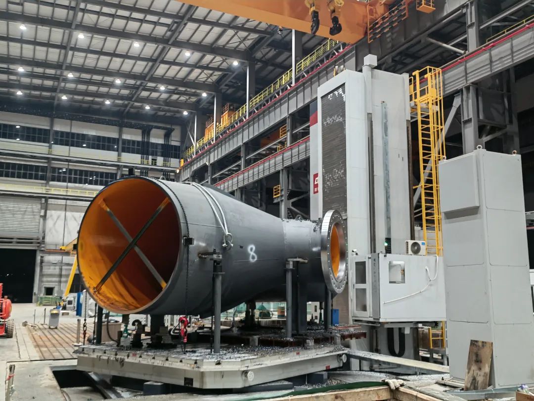

  哈电集团电机公司对配水环管的精巧结构设计,一定程度上增大了工件的加工和装配难度。为确保各节环管一次性装配验收合格,电机公司创新性地融合了多项技术进行加工制造。针对配水环管钢板强度高、焊接加工难、空间尺寸大等特点,电机公司开展了一系列生产技术攻关行动,全面保证钢板成型质量,并应用激光跟踪仪进行辅助测量和调整,将精密测量的实际数据与理论三维模型数据进行对比分析,显著减小了相邻管口的焊接误差,有效提升了产品焊接和加工质量,实现产品焊接、加工和装配等生产环节综合提效30%以上,最终成功自主研制了首套世界单机容量最大扎拉500兆瓦冲击式水轮机配水环管,推动我国乃至世界能源装备制造领域取得了重大突破。(王学善
