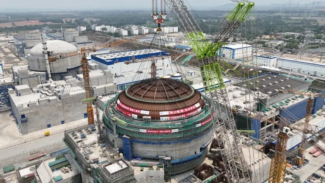

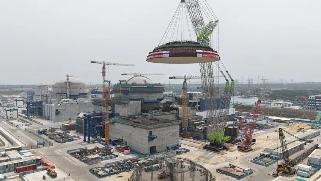

  当天10时58分,重达约415吨的外穹顶被4000吨履带式起重机缓缓吊离地面,于12时58分在核岛筒体上方实现毫米级精准就位,此次吊装是技术与管理领域一系列系统性创新协同作用的结果。中核二二项目团队采取多项突破性举措,为吊装任务构建了全方位的保障体系。

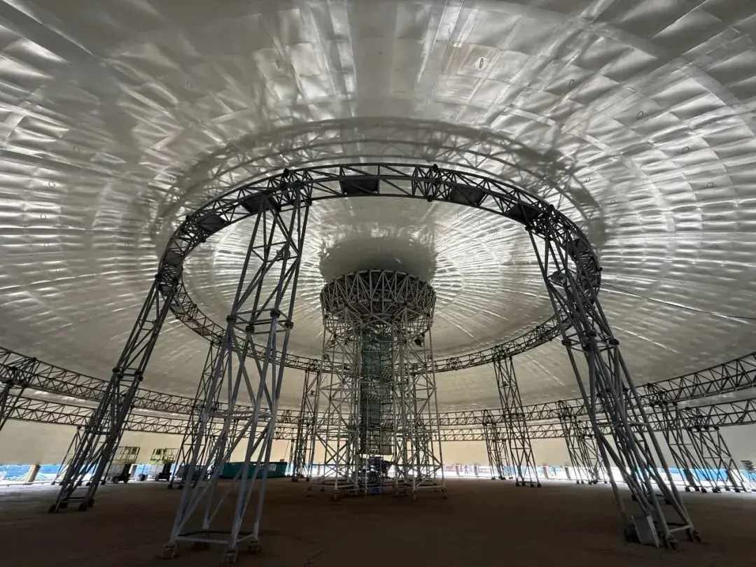

  毫米级定位:加装钢衬里限位导向装置
  针对钢衬里吊装过程中易偏移、难定位的难题,项目技术团队专项研发并应用了限位导向装置。通过在标高层段设置限位装置,并在外穹顶钢衬里相应位置增设导向柱,实现了吊装过程中的周向角度微调与就位导向。该装置有效将钢衬里吊装偏差控制在毫米级,保障了外壳与钢衬里严丝合缝对接。

  面对外穹顶吊装下口调平与安装精度控制的双重挑战,在整体吊装控制上,钢结构队创新采用16点均布吊装系统,确保穹顶平稳就位。在关键连接节点控制上,针对牛腿埋件这一影响整体结构稳定性与密封性的核心环节,技术团队首创可调节式限位工装,将安装误差控制在毫米级以内,从根本上解决了传统工装适配性差、精度离散的难题。这两项工艺一“统”一“专”,共同构成了外穹顶吊装的高精度控制“双保险”。

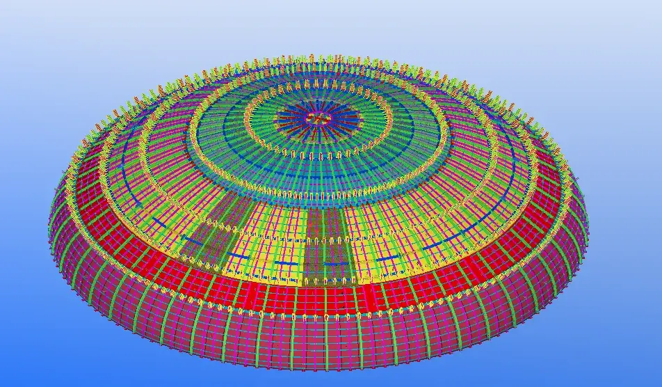

  全流程可视:三维建模技术规避风险
  本次吊装从演练到实施,全过程采用三维建模技术,提前构建外穹顶全尺寸数字模型,对吊装路径、关键对接点等进行精准模拟与碰撞检测,从源头规避了潜在风险。依托三维模型,开展多层次的技术交底与施工推演,为外穹顶一次性吊装成功提供了坚实的技术支撑。

  吊装过程中,中核机械工程项目团队对起重机运行系统、大臂、行走、传动等方面,地基沉降(T台周边设置不少于3个监测点)、周边环境及吊装风速等进行实时观测,结合多维度监控信息,对起落钩高度、转臂角度、吊装幅度等参数实时微调,确保吊装安全顺利。使用全站仪实时测量监控、记录数据,并持续监测模块吊装高度及与塔吊间距,保障外穹顶钢构件吊装全程安全可靠。中核机械工程将持续保持昂扬斗志、锐意进取,以高质量、严要求的标准全力以赴推进后续工作,为国家能源建设添砖加瓦。
