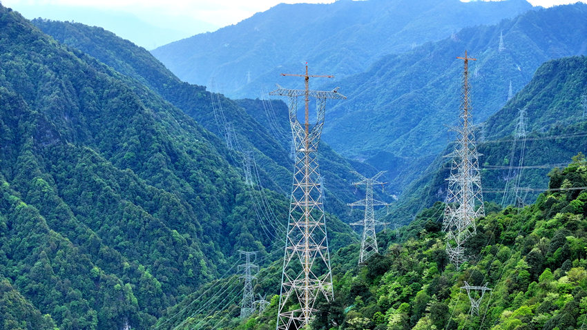

5月7日,在四川省雅安市天全县海拔2100米的二郎山上,一座崭新的铁塔完成封顶,傲立云间。据了解,这是在建的川渝1000千伏交流特高压工程第一高塔,也是目前四川最高的输电铁塔,高度达到194.8米。
四川最高输电铁塔成功封顶,完成组立。宋铭洋摄

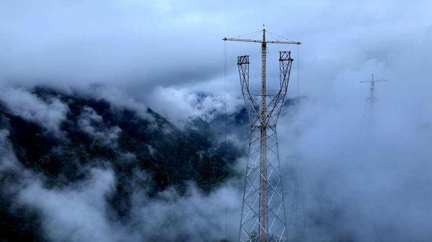

组立施工中的铁塔。宋铭洋摄

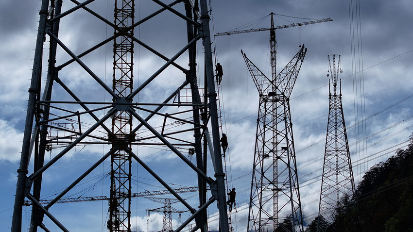

电力工人正在登塔。宋铭洋摄

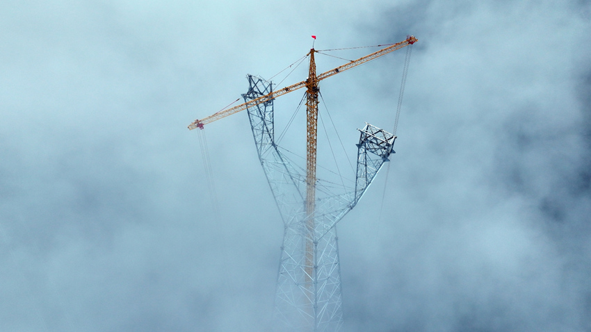

铁塔正在吊装横担。宋铭洋摄

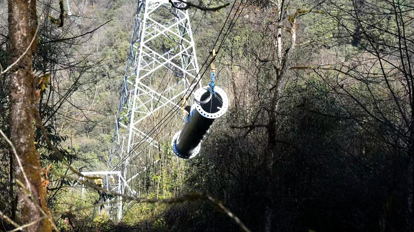

为了确保铁塔安全、高效组立,施工人员专门架设了4吨级货运索道,采用重型落地双平臂抱杆组塔的方式,通过“人工+机械”方式紧密配合施工,边运输边施工,并通过加装受力监测、吊装状态实时监控系统,大幅提高了安全水平和施工效率。
建设过程中,铁塔塔材通过重型货运索道进行运输。宋铭洋摄
