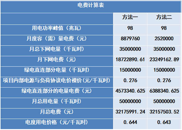

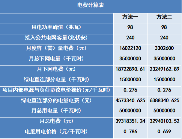

  当代理购电价格0.4054元/千瓦时,自发自用部分电价裸价=机制电价=0.276元/千瓦时,接网容量为240兆伏安时,电价计算结果如下:
  在不改变负荷现有接网容量的前提下,方法一不能直接实现降电价的目的,方法二在一定程度上可以减少电费,减少的电费原因主要是:一是绿电直连部分项目内部电源与负荷协议电价裸价低于下网部分市场化购电裸价;二是绿电直连部分电量不缴纳系统运行费用和上网环节线损。但鉴于绿电直连电量只占项目总用电量的30%,因此方法二只能在总用电量30%的部分节省相关费用。
  当代理购电价格0.4054元/千瓦时,自发自用部分电价裸价=机制电价=0.276元/千瓦时,接网容量降低为120兆伏安,电价计算结果如下:
  当变压器容量降低后,方法一和二均能较大幅度的降低用电价格。至于哪种方法更优,需要根据负荷用电量、接网容量、容需量电费、自发自用部分电价裸价、绿电占比等因素综合计算确定。通过绿电直连实现降电价实际上是一个双向奔赴的过程,用电企业需要舍得降低部分接网容量减少容需量电费,单纯依靠降低项目内部电源与负荷协议电价裸价效果不明显。
