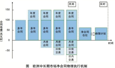

  从物理执行的角度,电力市场只有现货市场,没有中长期市场;中长期市场只是服务于电力现货市场价格风险管理的配套市场。由于这个原因,国外电力市场一般就是指现货市场。美国电力市场主要是日前市场和实时市场,专门用于现货市场价格风险管理的电力金融市场完全由专门金融机构组织,不纳入电力市场范围。欧洲统一电力市场虽然有中长期市场,甚至统计的交易电量规模或比例比较大,但是这个市场其实主要也是金融性的,即用于市场经营主体通过套利机制规避现货市场价格风险,而不是物理执行。如图所示,在欧洲统一电力市场中,市场经营主体可开展多年、年度、月度中长期交易合同,中长期合同与日前合同、日内合同形成的净合同才物理执行。表面上看好像与目前我国电力市场相似,实际上,由于市场经营主体可以超过发用电能力和反向申报(即发电企业可申报用电合同等),欧洲中长期市场具有非常明显的金融性,即通过不同周期、不同地区和不同市场体系之间的套利机制,使各种市场的交易价格趋于一致,市场经营主体规避了价格风险。

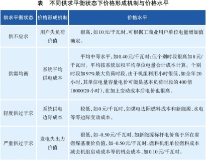

  很多人难以理解现货市场价格变化及其意义。如表所示,相比一般商品市场,价格大幅度变化是电力现货市场的基本特征。根据电力系统运行规律,这种价格大幅度变化不仅会在每年的不同季节发生,甚至可能在一天内交替发生。更重要的是,恰恰是这种价格变化引起的市场经营主体响应,才能够实现资源优化配置。正是因为现货市场有负电价,才诱导了用户响应,形成了新能源消纳的新机制。通过机制电价(量),新能源企业利益不受损失,用户整体利益也不受损失(响应用户获得了与机制电价/量对等的收益,全体工商业用户承担了机制电价/量带来的成本),但新能源得到了最大限度的消纳,国家获得了“双碳”净收益。没有现货市场负电价,“双碳”净收益就不可能获得。
