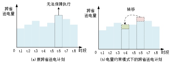

  (1)扩大了区域现货出清模型的可行域,避免了跨省优先计划曲线不可执行导致的出清失败。传统的跨省优先计划曲线分解方式未考虑电力系统的安全运行边界和实际电力供需关系,若分解曲线与系统安全运行约束冲突,区域现货出清模型将无可行域,进而影响跨省优先计划的保障执行。而电量约束模式仅对全天总跨省出清电量进行约束,当部分时段系统跨省送电受限时,可以将部分电量转移至其他时段,如图1所示:
  图1:电量约束模式灵活转移各时段跨省优先计划电量
  图1(a)中,原跨省送电计划的t6时段送电量与系统安全运行约束冲突,无法保障执行;图1(b)中,电量约束模式能够在保障全天总跨省送电量的同时优化各时段送电量,有利于扩大区域现货出清的可行域,更好地保障跨省优先计划电量执行。

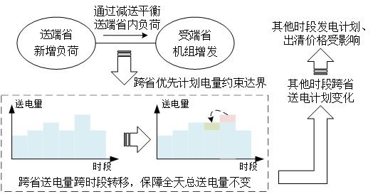

  设置跨省优先计划电量约束后,若电量约束达界,某个时段送受端省价差不仅与跨省输电价格、该时段断面潮流约束影子价格有关,还会受到其他时段跨省送电计划的影响。以一个简单的例子阐述原理,如图2所示:
  图2:跨省优先计划电量约束的跨时段定价原理
  图2中,当某时段送端省新增负荷时(或产生负荷波动),区域现货市场可以通过两种方法平衡新增负荷:
  1、送端省内机组增发;
  2、减少送端省外送电量,同时受端省内机组增发。
  由于跨省优先计划电量约束达界,说明送端没有价格优势,但必须送电,因此送端省内机组报价叠加跨省输电价格后高于受端省内机组报价。上述方法(1)的成本高于方法(2)。根据系统成本最小化的优化目标可知,区域现货市场将通过减送受端省来平衡送端省内的新增负荷。
  然而,该时段跨省出清电量减少后,全天总送电量将不满足跨省优先计划的电量约束。因此,区域现货市场还需要安排其他时段增送受端省以保障跨省优先计划电量足额执行,进而导致其他时段送端省机组上抬出力、受端省机组压减出力,引起出清价格的变化。这就是跨省优先计划电量约束达界时,“跨时段定价”现象的产生机理。

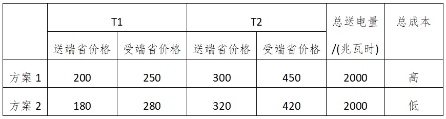

  当跨省优先计划电量约束达界时,区域现货市场安排各时段跨省出清电量的依据是什么?我们在研究中发现,安排送电出清电量的时段关键在于送、受端省的价差。以表1为例进行阐述:
  表1:各时段跨省出清电量安排方式的对比
  表1中,两个方案的跨省优先计划电量约束均达界,全天总送电量相等。方案1中,T1两省价差为50元/兆瓦时,T2两省价差为150元/兆瓦时;方案2中,时段T1、T2的两省价差均为100元/兆瓦时。
  根据《南方区域电力市场现货电能量交易实施细则》,南方区域电力现货市场的目标函数为系统总发电成本最小。因此,达到最优解时,出清结果一定是总成本最低的方案。而跨省送电的目的是通过增加送端省低价机组出力、降低受端省高价机组出力来降低系统总成本。方案1中,若安排T2增送,T1减送,则能够为系统节省的总成本为:(450-300)-(250-200)=100元/兆瓦时,说明此时区域现货市场还能通过调整各时段跨省送电量来优化系统总成本,因此不可能为经济调度环节市场发布的结果。而在方案2中,调整T1、T2的送电量节省的系统成本为:(420-320)-(280-180)=0元/兆瓦时,此时各时段的发电计划和联络线计划已达经济性最优状态,满足发布结果条件。
  综上所述,当跨省优先计划电量约束达界时,区域现货市场安排各时段跨省出清电量的依据是:在没有阻塞的理想情况下,各时段送、受端省的电价差相等。
