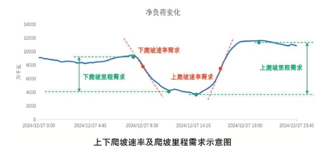

  爬坡速率和里程是表征瞬时和持续爬坡需求及能力的核心指标。爬坡是指为应对可再生能源发电波动等不确定因素带来的系统净负荷短时大幅变化,具备较强负荷调节速率的并网主体根据调度指令调整出力,以维持系统功率平衡所提供的服务,可分为上、下爬坡两类。上爬坡需求难以满足时可能引发切负荷或频率越限等问题,下爬坡需求难以满足时可能导致弃风弃光。本文针对系统瞬时和持续爬坡问题分别从爬坡速率和爬坡里程两方面开展分析,其中爬坡速率需求是指净负荷每分钟变化的最大值,爬坡里程需求则是指净负荷日内最大连续上升/下降值。

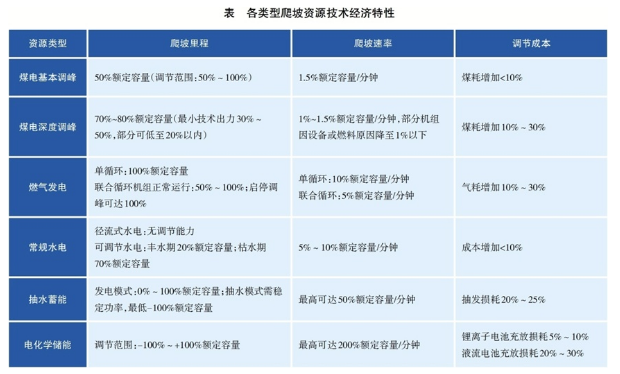

  系统爬坡能力需基于各类型爬坡资源技术经济特性开展分析。从爬坡速率和里程等调节性能看,电化学储能和抽水蓄能普遍优于煤电、气电等火电电源,可调节水电枯水期的调节能力优于丰水期;从调节成本看,煤电基本调峰和常规水电调节成本较低,气电调峰次之,抽水蓄能与电化学储能的成本取决于抽发电价差与转换效率,煤电深度调峰成本较高。
