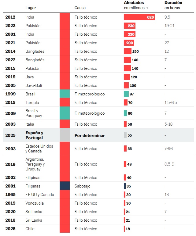

  全球大规模停电事件相对少见,平均每几年发生一次,通常源于单点故障在高互联、高负载的电网中迅速扩散,导致系统级崩溃。全国或跨国停电大约每1至3年出现一次,而大洲级连锁停电约每十年才发生一次,极为罕见。相比之下,城市或地区级的局部停电则几乎每天都在世界各地发生,多由极端天气、设备故障或电网调度失误所致。
  此次西班牙大停电事故暴露出的重大问题是高比例新能源电力系统的电压调节能力不足。从事故过程来看,事前未能成功平抑电网频率振荡,事中传统发电厂未能按指令响应,事后恢复停电速度缓慢,具体原因可初步归纳为电网安全管理体系不完善、电网稳定控制技术单一、黑启动能力不足和电网互联程度偏低。吸取此次事故的经验教训,未来高比例新能源电力系统需要在资源规划、电网韧性提升、新能源技术升级、风险管控等方面降低停电的可能性和负面影响。
  图一:近年全球停电事故及长短(年份,地点,事故原因,受影响的人口,停电时间)。事故原因以技术故障居多(红色),少数为天气(绿色),极少为人为破坏(黑色)停电多在几小时左右。

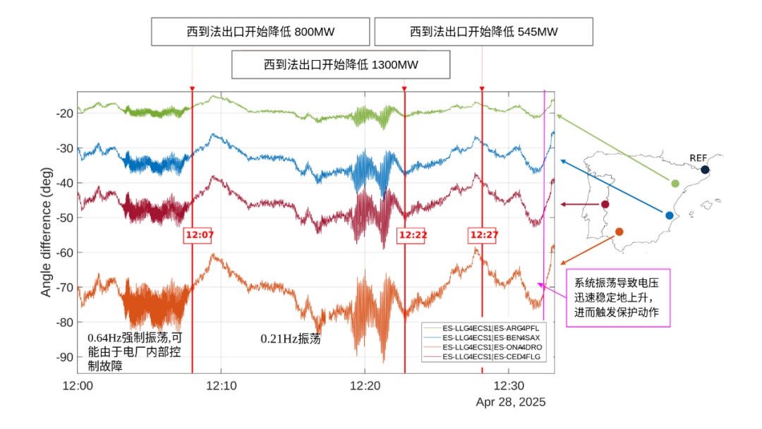

  第0阶段电压不稳:在4月25日至27日左右,电网已观测到明显的电压波动和振荡现象。4月28日早上9点左右电压不稳定的情况更加强烈,但是在系统可控范围内。目前频率波动的初始原因还在调查中。
  图二:区域间相角差(Angle Difference)变化。相角差通常用于描述两个域之间的电压向量角度差,反映电网的功率流动方向(正向或逆向)及同步状态(大角差可能表示失稳)。
  第1阶段系统中的电压与振荡:4月28日12:00-12:30期间,电压异常升高,进而触发了频率的快速下降,随后产生系统级别的振荡(指电力系统中电压、频率等各个变量出现不稳定的振荡现象)。12点03分,记录到0.64Hz的非典型振荡(有专家指出由光伏电站引起的强制振荡,可能是由于内部控制故障造成的),持续4.42分钟,引起了较大的电压波动。这种振荡迫使系统运营商采取协议措施,增强电网的网状结构(也就是重新连接10条400kV线路)或减少对法国的电力输送。所有这些动作抑制了振荡,但也产生电压增加的副作用,使得稳定电压的难度增大。12点16分,再次记录到相同的振荡,规模较小。12点19分时,强迫振荡以较小幅度激发了频率为0.21Hz的东西中区域间振荡模式,该模式体现了欧洲电网的典型特性。系统操作员采用相同的措施来缓冲,也使得电压增加。此外,与法国的高压直流连接的联络线也改为固定功率模式,出口减少到1000兆瓦,这对抑制振荡具有显著效果。但是这样做的一个副作用是,即使西班牙在多次发电中断后出现巨大电力缺口,也无法改变对法国出口变化。为了恢复电压,在振荡过程中电压瞬时降至较低值时,采取了并联电抗器的操作措施。
  第2阶段传统机组没有及时矫正:28日12:32:57-12:33:18期间,系统振荡导致电压迅速稳定地上升,引起发电厂自动保护装置的误判,进而触发保护动作(被称为“保护装置误动作”),断开与电网的连接,导致大量的发电负荷损失。在这一时刻,由于无功功率失衡,关键的220千伏和400千伏输电线路的电压开始异常上升,至少有9台发电机未能提供正确的电压或无功支撑(AVR调节性能不足)。AVR(自动电压调节器)是发电机上用于自动调节输出电压的装置,通过调节励磁系统来保持电压稳定,确保电网中的电压和无功功率正常运行。这些发电机未能按照西班牙和欧盟电网规范的要求履行实时电压控制义务,导致电网无法有效控制电压突然升高。9台传统发电机组未能履行电压调节职责的问题,成为12:32:57第一轮发电机跳闸时的关键技术故障点。
  第3阶段连锁反应导致系统崩溃:28日12:33:18-12:33:30期间,每个发电厂的断开都会导致电压进一步升高,而电压升高又会触发发电厂的自动保护装置断开,形成无法控制的连锁反应。9台传统发电机组未能履行电压调节职责严重削弱了电网的电压控制能力,导致电压异常上升,频率下降至49.2Hz(法定下限为49.5Hz),引发逆变器停机以及传统电厂的断电,同时频率下降导致西班牙电网与法国电网的同步性丧失,与欧洲大陆主网解列,最终电力系统崩溃,半岛电力为零。

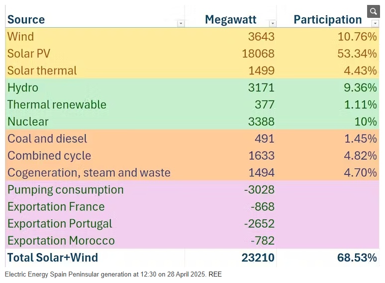

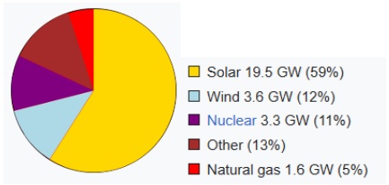

  在西班牙官方调查报告公布之前,多方猜测是西班牙高比例新能源(2024年底光伏装机占比为25%、风电装机占比为24.4%)因某些原因导致了此次大停电事故,因为光伏及风电设备本身不具备旋转备用和惯量支撑能力,无法对频率扰动做出有效反应,且间歇性特征会导致功率输出剧烈波动。这引发了“西班牙是否因过度依赖可再生能源(而非核电或燃气发电)导致电网脆弱”的激烈辩论,一些批评者顺势将矛头指向了西班牙政府力推的“100%可再生能源”转型战略。在事发前的发电结构中,风能和太阳能占比较高(如下图三所示)。太阳能贡献了近一半的发电量。仅在2024年,太阳能和风能发电量相当且达到事发前水平的时间累计超过14%,约1200多个小时。这表明,风光发电受天气波动影响的特性并非此次事件的根本原因,历史经验显示西班牙电网具备足够的韧性来应对高比例风光发电的情况。
  图三:事发时风光占比:68.53%,值得注意的是,由于电价低(-1欧元/MWh),当时核电仅以一半功率运行。

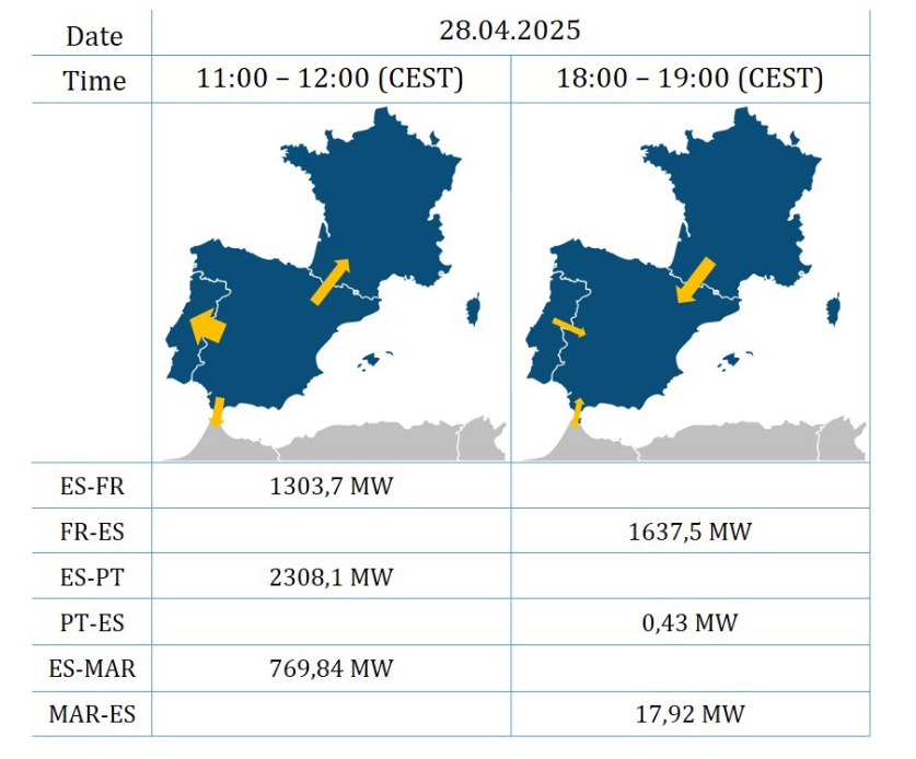

  图四:在事故发生前(左),西班牙是净电力出口国,当时的发电量高于其国内用电需求。在事故发生后(右),由于西班牙具有自启动能力的发电机组或构网型逆变器不足,所以需要利用摩洛哥和法国境内的传统机组进行电网同步的恢复。

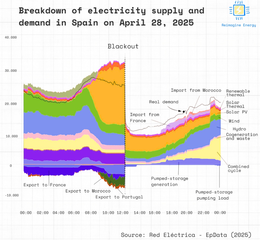

  虽然新能源发电的波动性会影响电网电压的稳定性,尤其是分布式新能源大量接入引起末端配电网电压升高,但是从西班牙电网以往的运行经验及此次事故发生的时间轴来看,西班牙电力系统是有能力且有时间来处理电网过电压的问题,而电网公司的计划失误和常规发电厂的不当操作错失了处理过电压问题的时机,显然是更为关键的事故原因。在本次事故中,得益于部分电网具备孤网运行能力,即便主网崩溃,仍有约30%的新能源保持发电,并在整个恢复过程中起到了助推器作用(见下图)。新能源的并网处理不当会导致严重事故的发生,但是如果处理得当,可以提高电网整体的韧性。如果说对未来电网的要求是短时间快速恢复供电,新能源占比多的孤网比有传统发电机组的大电网更有优势
  图五:事故过程4月28日发电和用电的演变图。在启动电网的过程中,新能源起到了快速恢复供电的作用。中午12:00后,即便主网崩溃,仍有约30%的新能源保持发电。(图标:橘黄:光伏;浅绿:风能;浅蓝:水利;浅粉:热电联产;黄色:联合循环燃气轮机发电;深紫:核能。)
