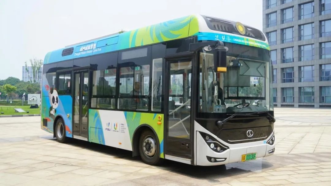

日前,伴随着第31届世界大学生夏季运动会在成都开幕,80辆氢能大巴以及9辆氢能冷链物流车作为保障服务车辆投入运营,再次向世界展示了我国氢能产业的发展成果。同月,我会会员单位中材科技(苏州)有限公司成功通过70MPa-IV储氢气瓶型式试验并取得国内制造许可证的消息,也再一次引发各界对IV型储氢气瓶的广泛关注。

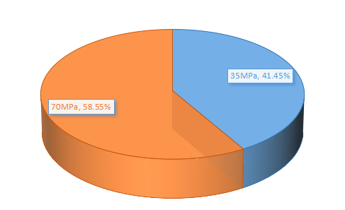

据氢促会统计,截至2023年7月,我国各省市自治区直辖市已发布的氢能规划中,到2025年燃料电池车推广目标数量将达115460辆。据氢促会测算,到2025年,我国车载储氢瓶需求量达46.2万-69.3万只,储氢瓶市场规模约为54.2亿-81.3亿元。到2030年,我国各类燃料电池汽车保有量预计将突破150万辆,以《2022年交通运输行业发展统计公报》中各类车辆占比测算,35MPa储氢气瓶总需求量将达到199万-298万只,70MPa储氢气瓶总需求量将达到341万-481万只,储氢瓶市场总规模预计将达到823亿-1194亿元。
表1 储氢瓶价格统计及预测
注:仅为气瓶价格,不包含瓶阀
图1 2030年不同压力等级燃料电池汽车占比预测

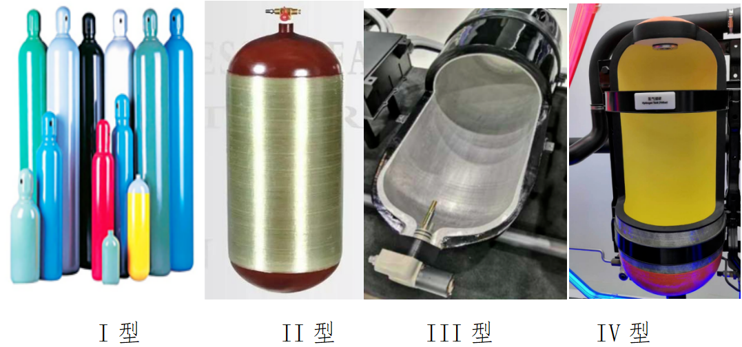

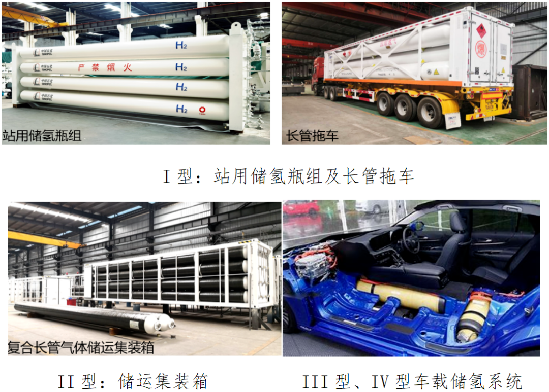

气瓶按结构形式分为I型、Ⅱ型、III型、IV型、V型,I型气瓶为金属气瓶,Ⅱ型气瓶为金属内胆环向纤维缠绕气瓶,III型气瓶为金属内胆纤维全缠绕气瓶,多采用铝合金等金属作为内胆材料,并用碳纤维进行全缠绕,IV型气瓶则多采用高密度聚乙烯(HDPE)、改性尼龙(PA)等非金属材料作为内胆,V型气瓶为无内胆气瓶。在氢储运领域,长管拖车采用I型瓶及Ⅱ型瓶,燃料电池汽车储氢系统采用III型瓶及IV型瓶;V型瓶目前主要应用于军工领域,且V型瓶尚不能完全满足35MPa使用要求,仍处于研发阶段。
图2 不同类型气瓶图例
图3 不同类型气瓶在氢储运领域应用

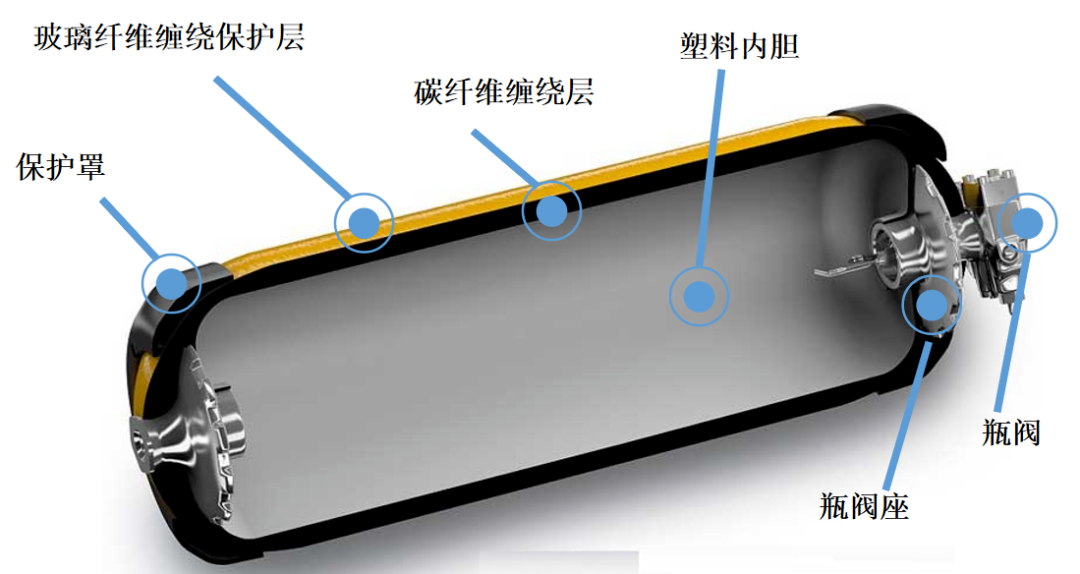

2.2.2 IV型瓶主要结构
IV型储氢气瓶按结构分为塑料内胆、瓶阀座、碳纤维缠绕层、玻璃纤维保护层及瓶阀。
图4 IV型储氢气瓶结构示意图

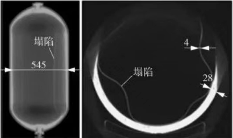

缠绕前处理:IV型储氢瓶在缠绕前需要进行表面活化处理,以此提高塑料与缠绕层间粘合力,避免使用过程中内胆失稳变形,目前制造厂普遍采用等离子或火焰处理等方式。
图5 IV型储氢瓶内胆失稳塌陷CT照片

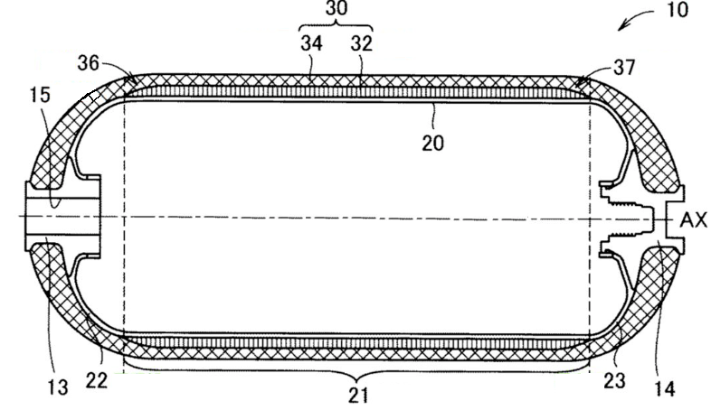

瓶阀座
瓶阀座设计是IV型气瓶研发制造的核心技术。瓶阀座多采用铝合金为原材料,且与内胆材料的连接方式多采用物理连接。由于金属与塑料膨胀系数和弹性变形量不同,导致瓶阀座金属与塑料结合部位疲劳试验过程中易出现分离失效。因此,瓶阀座设计及连接方式可靠性是国内外IV型气瓶研发制造企业关注的焦点,均大力投入资源开展研究并申请相关专利。通过检索相关专利发现,国内厂商瓶阀座结构设计与国外厂商设计同质化现象较为严重,缺乏突破性创新。同时,国内气瓶制造商多仅在中国申请专利,而丰田等海外IV气瓶制造商已在中国、日本、欧洲、美洲等燃料电池车主要市场开展全球知识产权布局,这为我国储氢气瓶“出海”埋下隐患,应充分引起国内气瓶厂商重视。
图6 丰田公开专利中阀座结构设计示意图
