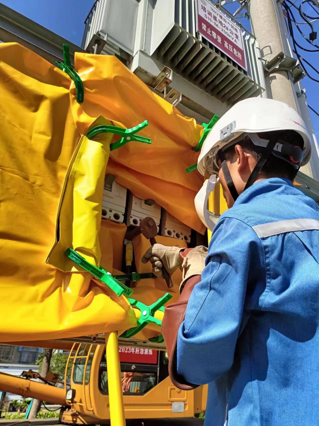

  国能源新闻网讯(周志勇)10月16日,在湖北潜江市总口管理区总电砖瓦厂台区现场,国网湖北省潜江市供电公司配网带电作业班使用该公司“火炬”QC小组研制的新式工具,完成了带电作业任务。相比以前,作业时长减少了45分钟。
  这两新式工具是低压母排绝缘罩用安装钳和异形棘轮分体扳手。

  工欲善其事,必先利其器。张刚决心设计一种专用工具,降低安装难度,提高安装速度。他利用力的相互作用原理,改造普通尖嘴钳,将一个钳尖锯断20毫米,在锯断处焊接一个10毫米的螺母,上下压缩产生圆形孔洞,用力夹紧钳口将纽扣摁进固定孔。
  经过改造、焊接、打磨和测试,一种低压母排绝缘罩专用安装钳便制作好了。2024年2月,带电班成员使用该安装钳安装绝缘罩,作业时长由原来的61.5分钟降至11.1分钟,效率提升近5倍。该钳适用于柱上开关、避雷器、刀闸等任何型号的绝缘罩安装。

  他与小组成员深入研究,决定设计一种棘轮分体绝缘扳手。这种扳手包括棘轮头和可伸缩手柄两部分。
  根据开关常见的螺母型号,设计制作相应尺寸的棘轮头;结合配电柜的狭小空间,将扳手手柄设计为可伸缩调节的绝缘手柄。
  棘轮头包括主体件、梅花套、弹簧及旋转钮。使用时,套上棘轮头,可完成螺母拧紧或旋松。
  20242月,潜江市供电公司配网带电作业班使用异型棘轮分体绝缘扳手,更换配电拒负荷开关,用时从原来的64.5分钟降至12.2分钟,效率提升近5倍。这种扳手适用于任何型号的配电柜负荷开关拆装。
