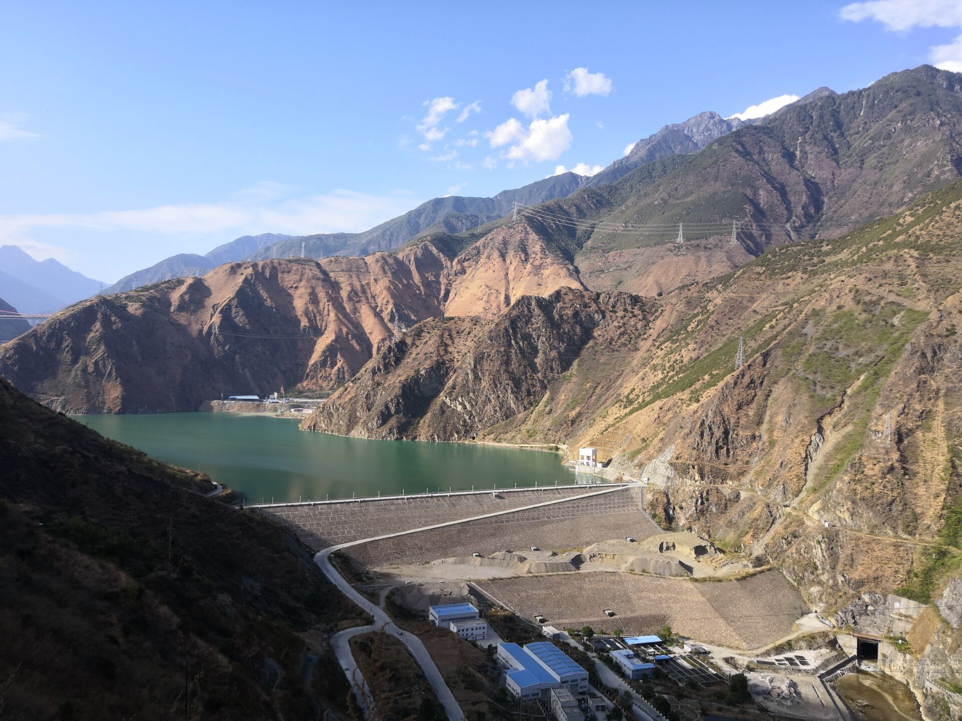

泸定水电站大坝全景

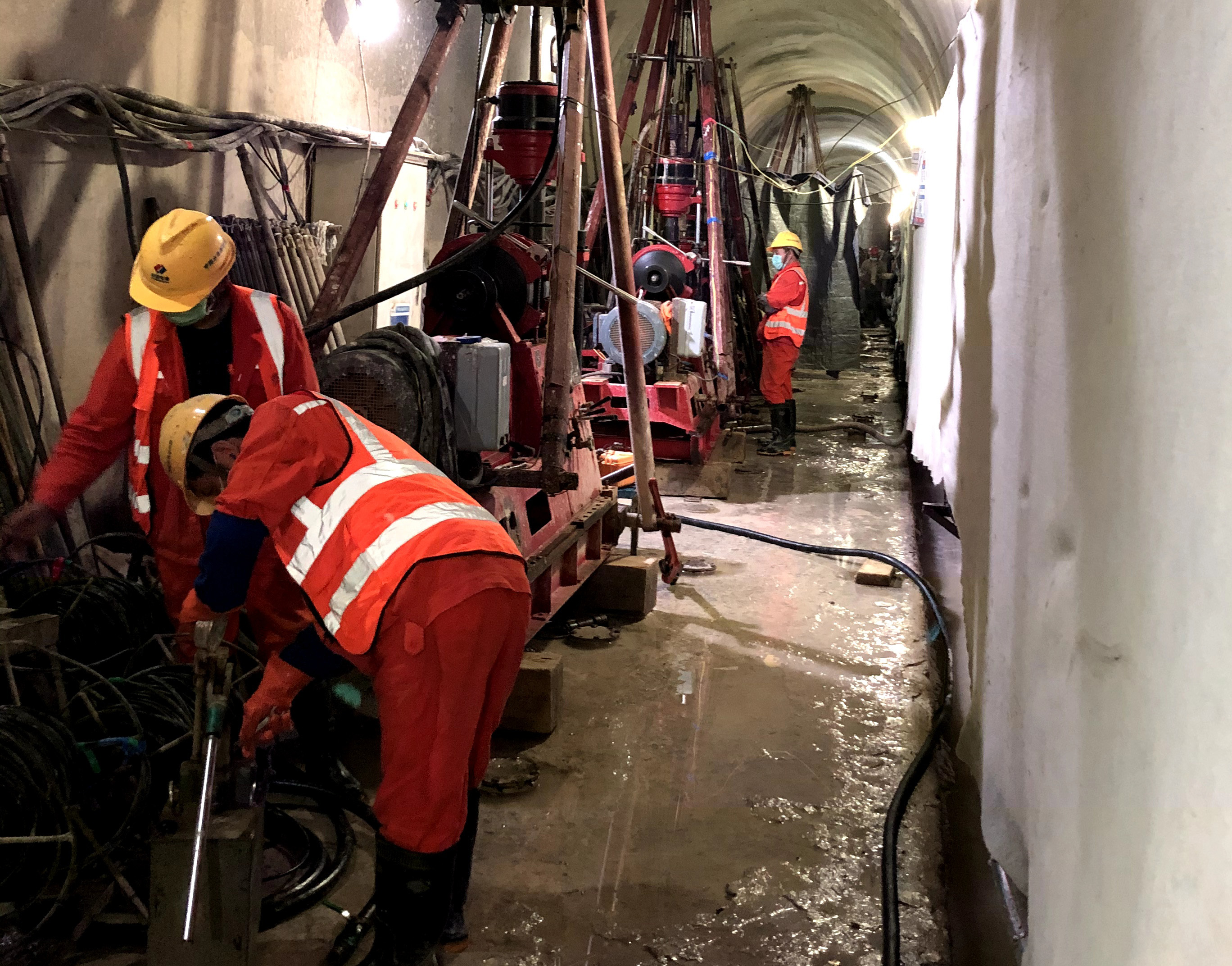

  廊道位于60米的水面侧下方,在施工钻孔时就要承受来自侧上方水压,钻孔过程中出现涌水、涌砂,对施工造成很大的影响,如果不加以处理,整个廊道都会被涌水涌沙淹没。同时涌砂将进一步对深层地质造成破坏,此外覆盖层不像基岩那样完整,由沙子和大小不一的石头组成,钻孔后的孔壁特别容易坍塌,要保证孔壁稳定,就要解决护壁问题。

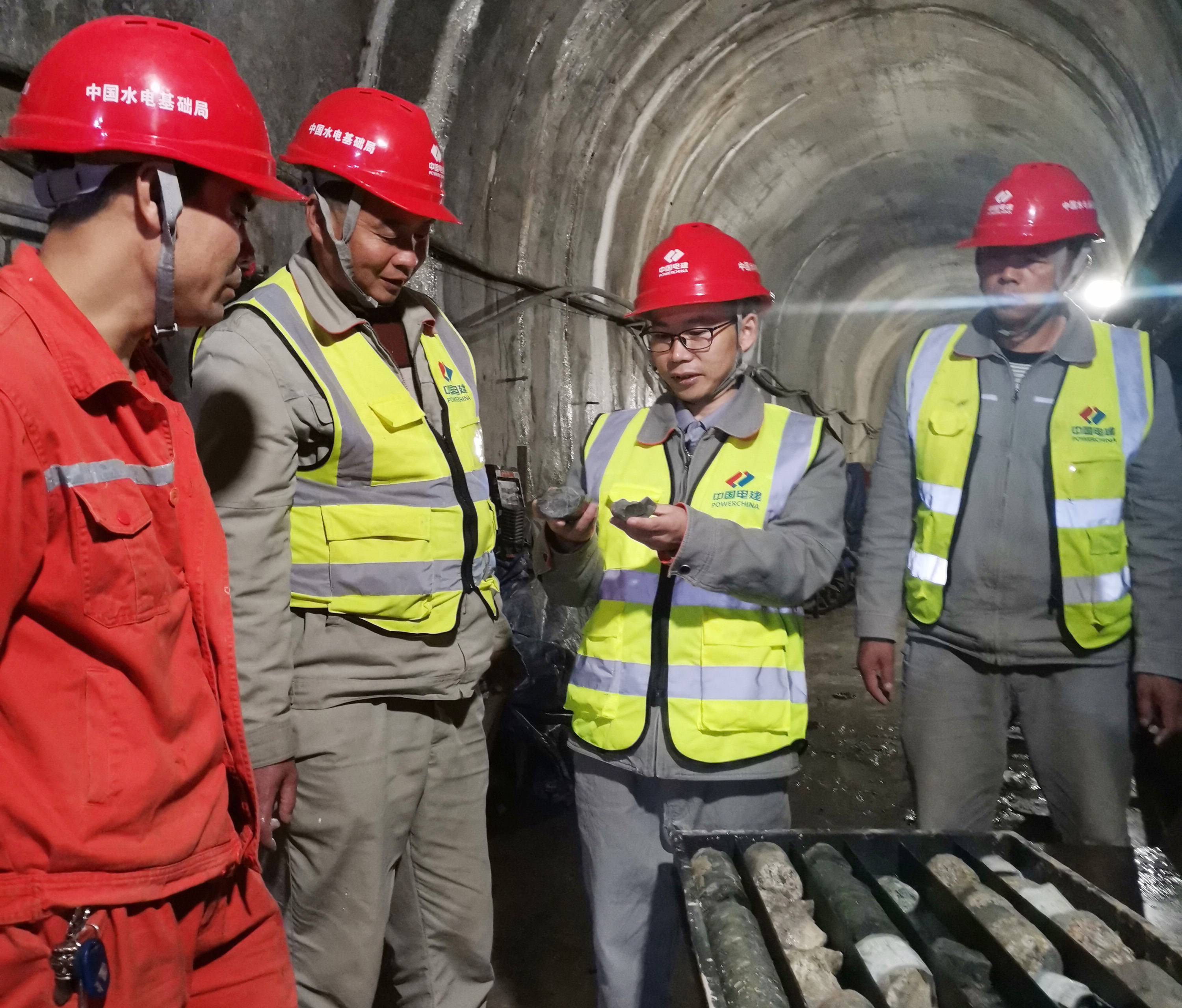

项目团队在施工现场对取出的岩心进行分析
  团队研发加重泥浆护壁钻孔,平衡孔内涌水压力,使岩屑、沉渣上浮,循环带出,形成一定泥皮厚度起到护壁稳定的加重泥浆,抵消了孔下的压力。
  而在坝基廊道内开孔后就面临60米的水冲压力,这时加重泥浆的自重所形成的浆柱压力不足以抵抗涌水压力,加重泥浆的优势尚不能发挥,为防止涌水涌砂溢出孔口,项目团队在孔口安装特制的孔口封闭装置。解决了高压水头的钻孔工艺问题。
  在灌浆环节,区别于常规的“孔口封闭、孔内循环、自上而下分段” 的灌浆方法,此次,团队采用改良套阀管工艺进行超深覆盖层灌浆。由于工程钻孔灌浆施工最深达到152米,孔深较深,套阀管的自身重量较大,为了避免套阀管下设过程中出现异常情况,对套阀管管材、胶套和套壳料进行了改良,确保了深孔套阀管工艺的成功应用。
  在动水条件下,灌注的浆液在水流冲刷下难以留存,难以保证其强度和耐久性。项目团队研发了复合灌浆材料及速凝抗冲膏浆,保证了浆液凝结时间短、早期强度高的特性,浆液凝结时间能够满足现场施工条件,灌入地层后能够在较短的时间内留存在渗漏通道内,封堵渗漏通道。针对河床段覆盖层分布了多层砂层分布问题,团队研发并应用高强度硅溶胶,该浆材为无毒无味环保材料,解决了砂层防渗问题。

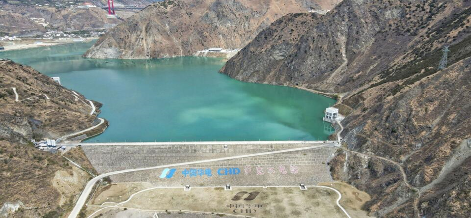

泸定水电站大坝全景
