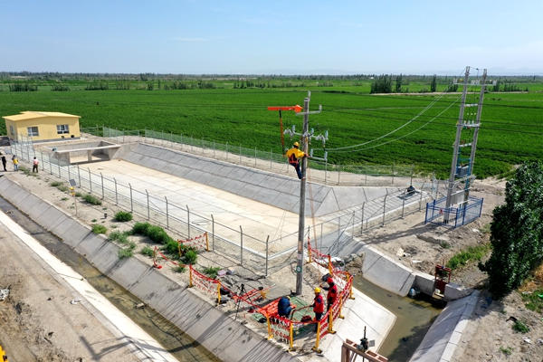

  中国能源新闻网讯(王骞 杨阳 卢小银)7月24日,在库尔勒市阿瓦提农场10千伏哈发线四分场分支线33号杆作业现场,10平方米不到的有限空间内,国网新疆巴州供电公司带电作业人员首次开展单人绝缘杆带电接引流线作业,及时为农民棉花灌溉送上稳定、放心电。

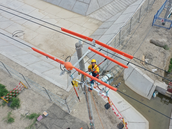

  现场可以看到,作业电杆位置周围是客户的排水渠及蓄水池,带电作业车根本无法将带电作业人员送到指定位置,于是作业人员只能登上15米高的水泥杆,通过绝缘杆对带电的10千伏线路完成绝缘遮蔽罩的装拆、绝缘层的自动剥皮,引流线接头的固定及安装、并沟线夹螺丝紧固,这些带电操作,均通过单个带电作业员工通过绝缘杆操作完成。
  “今天我们开展的是新疆首次单人绝缘杆带电接引流线,这种带电作业方法,不受地域环境影响,同时能够保证作业人员的安全,但是对作业人员体能和技能要求较高,这次作业的圆满完成,有效解决了农民棉花灌溉用电需求。”带电作业现场工作负责人许伟介绍说。
